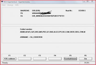

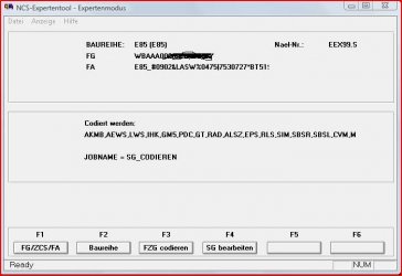

So war eben nochmal aussen und habs versucht. Das mit der FG-Nr hat funktioniert wie du vorhin geschrieben hattest;-) danach kam dieses Bild.
Bin dann im ersten auf dieses "AKMB" dann kam das 2te Bild.
Wenn ich auf "ALSZ" geh kommt nichts.
Er hat auch irgendwas codiert, aber es muss ja das gleiche gewesen sein was vorher schon gespeichert war, hatte ja nichts verändert.
Ich muss jetzt nur noch in den Ordner kommen wo ich die Sachen ändern kann zum Codieren.

AW: Brauch Hilfe mit Car&Key Memory!!
Mit dem Expertenmodus alleine kommste du nicht weiter. Da muss Car- und Keymemory aktiviert sein. Dieser Menüpunkt erscheint dann auch unten. Musst mal im Netz ein bischen suchen, dann findest du auch entsprechende Dateien für die Konfig ;)

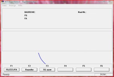

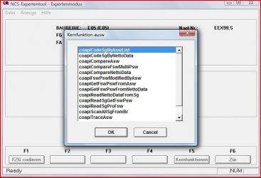

so... habs mal wieder versucht wie beschrieben un es geht wieder nicht.
Weiß nicht wieso bei mir der Punkt mit dem Car/Key nicht kommt!?
Die einzigen Möglichkeiten die bei mir auf F5 erscheinen sind entweder Datei oder Kernfunktionen aber da finde ich auch nichts.
Hier mal wieder Screenshots von meinem Versuch.
Vielleicht erkennt jemand woran es liegen kann.
Car/Key Memory funktioniert nun!!;-)
Mein Problem war dass ich den Punkt erst freischalten musste...
