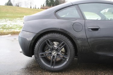

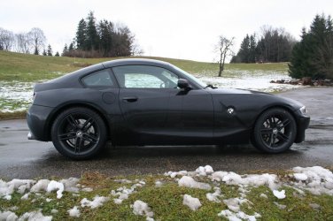

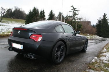

. Habe Ich auch machen lassen (na einen schaden). Sieht dabei super aus. (Ich nütze sie als Winterräder und habe sie schwarz lakkiert
) online stellen?
