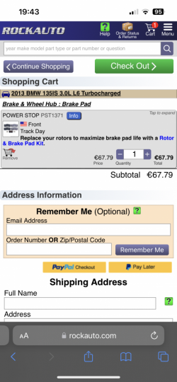

Wenn es noch günstiger sein soll, dann die Power Stop PST 1371 aus USA. Kommen auf 107€ raus inkl. Transport und Steuern. Sind auf dem Niveau der DS2500 und auch bis 500° spezifiziert.
Power Stop PSA 1371 (152€) sind noch mehr Rennstrecken orientiert (650°C) und gehen Richtung DS 1.11 (700°C).
Rockauto ist ein sicherer Shop, bestelle dort seit Jahren und die Ware kommt innerhalb einer Woche an.

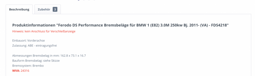

Ich stell mir gerade die PB weiter zusammen und bin bei den Belägen angekommen: Ferodo DS Performance dürften für mich mehr als ausreichen (und anscheinend nicht quietschen). Mein Thema: die Teile haben laut Lieferant keinen Anschluss für die Verschleißanzeige. Stimmt das? Wenn Ja - wie habt Ihr's gelöst? PS: Gibts 'ne Empfehlung für Bremsflüssigkeit? Ich finde nicht viel dazu.

Aussparung ist schon da, aber die Trägerplatte der Beläge ist dicker.
Meine ist nicht eingesteckt und einfach an der Seite mit Kabelbinder fixiert, muss man halt klassisch immer wieder einen Blick auf die Beläge drauf werfen.
Auf der Rennstrecke schmilzt der Verschleißsensor ehe weg.
