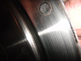

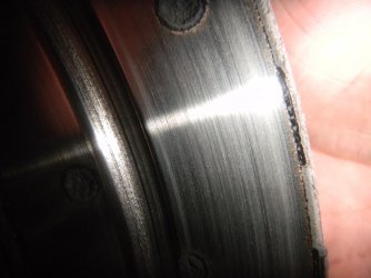

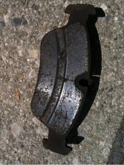

Habe gerade eben vorne die Beläge gewechselt, habe dann vorne links den Belag auf der Rückseite rausgenommen und dann das ..
In der Bremsscheibe ist auf der Rückseite diese Kerbe auch drin, es schaut fast so aus als wäre das original. Meine Theorie ist, dass anscheinend irgendein Stein oder sonst was zwischen Belag und Bremsscheibe gekommen ist (keine Ahnung wie das gehen soll) und dann sozusagen die Kerbe in die Scheibe gepresst wurde und sich daher natürlich der Belag an dieser Stelle nicht abgefahren hat.
Die Bremsscheibe kann ich jetzt natürlich wegwerfen, gerade mal 20-25tkm alt.
Hat jemand sowas schon mal gesehen, will nur sichergehen, dass sowas nicht nochmal passiert!
