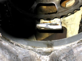

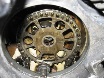

1 tag später rief mich der bmw Meister wieder an und sagte er habe schlechte neuigkeiten und zwar wäre vor der vakuumpumpe im motor eine schraube abgebrochen , die ein zahnrad hält. also ist das zahnrad heruntergefallen auf irgendeine halterung und hat sich wohl weiter gedreht und so aluspäne abgerieben die dann in den motor gefallen sind.

ich kann das nur so weiter geben wie die mir das aus der werkstatt gesagt haben, was solche sachen angeht bin ich leider auch nur leihe wofür das zahnrad da genau ist weiß ich auch nicht aber vielleicht hilft ja ein bild

ja so wie mir das erklärt wurde stand wohl die vakuumpumpe fest und das müsste der grund sein das da diese schraube abgerissen ist das sagen die von der werkstatt
