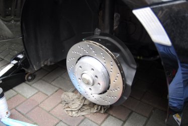

Die Bremsen waren vorne Fällig, obwohl die äußeren Beläge noch gut schienen und auch die Scheibe wenig eingelaufen war. Aber nach dem, bzw. schon beim zerlegen ist das Dilemma augenscheinlich geworden. Eine derartig zusammengepappte und verschmotterte Bremse habe ich noch nie erneuern müssen. Die äußeren Beläge waren förmlich mit dem Sattel verschmolzen, keinerlei Bewegung mehr. Das die sich einseitig abgefahren haben ist klar, hätte aber bei fachgerechten Einbau auch nicht sein müssen. Mich wundert die doch noch akzeptable Bremsleistung bis zum Schluss. Wenn ich die Bremsen zerlege, dann säubere ich die komplette Anlage bishin zum Achsträger etc. Nach dem entrosten und pflegen die Laufflächen der Beläge und die Führungsstifte gut mit ATE Plastitube eincremen, sowie Silikon an Gummis.
Bei meinem Z4 waren dass nach 10 Jahren und 77 TKM wohl auch schon die zweiten Scheiben und Beläge, wäre wirklich wer Interessant welche Werkstatt die eingebaut und was es gekostet hat.
... und so muß das dann ausschauen:
wäre nur schön gewesen ich hätte die andere Seite auch noch hinbekommen, aber da musste sich leider eine kleinen Schraube quer stellen. Naja, Morgen ist auch noch ein Tag!

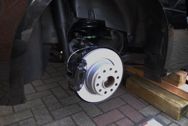

Bei dem 3.0si Coupe setze ich lieber auf OEM bzw auf Erstausrüsterqualität. Im Nov 2016 die komplette Bremsanlage da überholt. Beläge vorne waren fällig, hinten ging eigentlich noch, trotzdem rundum gemacht. Die Bremsscheiben eigentlich nur wegen der Optik, obwohl die noch gut waren (km Leistung Coupe gesamt im Nov 2016 56000tsd, Saisonlaufleistung 4-6km pro Jahr) . Vorne Original Compound, hinten ATE gekohlt und beschichtet (die ab Werk hatten Flugrost am Topf), Beläge ATE. Dabei Sättel pulverbeschichtet und alle Kleinteile, Staubdichtungen erneuert. Dichtungen deswegen weil die Bremszylinder gezogen und die alten Dichtungen fürs pulvern runter mussten. Für das Einpressen der neuen Staubdichtungen muss unbedingt der passende Aufpressring benutzt werden um gleichmäßig abzudichten und um Beschädigungen zu vermeiden.

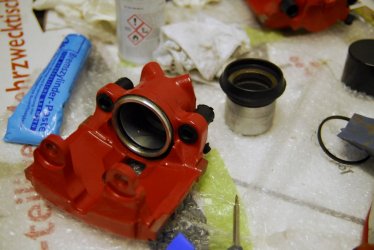

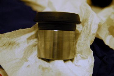

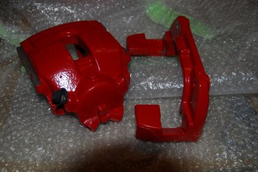

Wiehast Du das Loch, in dem sich normalerweise der Kolben befindet vor der Lackierung geschützt? Gibt es dafür eine Art Blindstopfen
Hallo, nein, Blindstopfen gibt es dafür nicht. Ich habe einfach den Kolben und die (nach dem Glasstrahlen und Pulvern unbrauchbare) Dichtung dran gelassen und erst nach dem Pulverbeschichten den Kolben gezogen und revidiert. So blieb auch der Dichtunggsrand absolut beschichtungsfrei. Genauso mit den Führungshülsen.
Die Entlüftungsnippel wurden vorher abgeschraubt und das Gewinde mittels einer Schraube geschützt.
