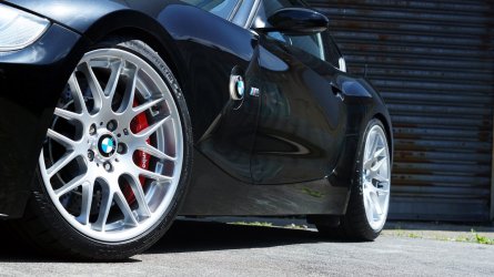

Brauchen tut er's nicht. Sieht aber trotzdem gut aus ;)
Aber generell sind größere (breitere) Scheiben schon besser. Die haben logischer Weise eine größere Reibfläche, nehmen aber auch mehr thermische Energie auf, was der Standfestigkeit zu Gute kommt

Klar sehen die gut aus. Nur holt man sich ja ungefedertemassen mit aufs Boot. Und der Zetti wiegt ja keine 2t =) - das war mein Gedankengang.

Ist der Reibring genietet? Bei der Compound ist er vergossen. Strenggnommen 1-teilig.

Bei welcher Scheibe?
Die K-Sport die ich aufm e46 M3 hatte ist fest verschraubt. Denke das wird bei der Brembo auch so sein.
Die Porsche's (GT3 Cup) von meinem Cheffe haben auch festverschraubte Reibringe.
Beim Renault ist es eine einteilige Scheibe.
Beim Z4m und e46 M3 ists ja die schwimmendgelagerte Scheibe.. Eigentlich mehrteilig, aber den Reibring kann man ja nicht wechseln.
Beim Schwatten von Romanpul. Sieht nach Nieten oder Flachkopfschrauben aus. Bei der Compound-Scheibe sind die Stege des Reibrings im Alu-Topf fest vergossen.
Bevor es hier zu Missverständnissen kommt. Das ist leider nicht mein schwarzer, sondern der von Boogieyeah. Meiner hat ne Performance Bremse an der VA
