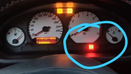

Hallo Zusammen,
ich bin am verzweifeln.
Den Fehler Bremshydraulik Lampe Zeichen (o) mit Ausrufezeichen in der Mitte bekomme ich zum Verrecken nicht ausgeschaltet.
Folgendes habe ich schon alles ausprobiert:
Kontrolle:
Flüssigkeitsstand - ok
Kabelbruch - ok
Sicherungen - ok
Deckel Kontakt vom Bremsflüssigkeitsbehälter - ok
Deckel vom Behälter getauscht - ok
Kontakt im Deckel gebrückt - ok
Fehlerspeicher auslesen, keine vorhanden - ok
Beläge kontrolliert, alle neu - ok
Bremsen Verschleiß Kontakte - ok
Wartungszähler zurück gesetzt - ok
Bremsen entlüftet - ok
Steuergerät Hydroaggregat getauscht - ok
Hat jemand weitere Ideen oder Lösungsansätze um den Fehler zu beheben, immer her damit, mir fällt so langsam nix mehr ein.
Birnchen entfernen, ginge, aber als Lösung wäre nur die aller aller aller aller letzte Wahl.
So langsam tritt eine Art Verzweiflung ein und die Fahrt zum Händler scheint unausweichlich zu werden.
Bin für jeglichen Art von Tipps und Tricks dankbar
GlG Kati
