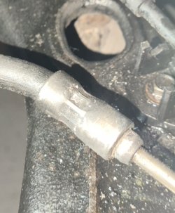

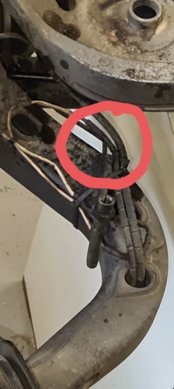

Hallo Gemeinde hab ne kurze Frage. Die hinteren Bremsschläuche sind zweiteilig. Es geht um das Stück vom Fahrzeug kommend, also NICHT das Stück zum hinteren Bremssattel. Hier fehlt der Sechskant am Anschluss Richtung Bremssattel- also der direkte Anschluss an die starre Leitung. Wie löse ich die Verbindung ohne die Leitung abzuscheren??? Geht um den Anschluss unter dem umkringelten Halter. Die neue Stahlflex hat wiederum nen Sechskant 🙈
Bin für sämtliche Tipps dankbar!

Werde mich die Tage nochmal unter die Schüssel legen und Ausschau nach dem vierkant halten den @MM13 genannt hat. Vielleicht hatte ich auch nach dem gefrickel mit der HA Tomaten auf den Augen 😎

So hat der Schrauber das bei meinen Fischer Hydraulik Schläuchen auch gemacht. Frage mich ob das überhaupt anders geht, denn sonst hätte man ja quasi ca.20cm Schlauch "über".
So zurück von der Suche nach dem heiligen Vierkant 😎
Nichts gefunden 👀
Eventuell mit ner Crimpzange gegengalten und den Schlauch mit der großen Knipex aufdrehen? So eine Scheiße 😅 Frage mich, wie die diese Verbindung im Werk montiert haben...
Offen für jeden guten Rat! Hab ja noch 2 Monate Zeit 😎
Ich bezweifle,das diese Verbindung geschraubt ist.....Fischer und Goodridge haben das kurze Stück Bremsleitung mit Schlauch ersetzt.....sicher nicht grundlos.
Kannst du Bilder deiner Stahlflex-Schläuche machen?
Greetz
Cap
BMW verkauft den Schlauch mit dem Stück Stahlleitung als ein Teil - schätze selbst wenn man das auseinander bekommt, kriegt man es nicht mehr mit der neuen Stahlflexleitung zusammen.
Sieht m.M.n. verpresst aus.
5D6B5053-8DAC-4143-99EA-638FEF0E3F60.jpegBumbum hat denke ich hat recht. Ich habe die beiden Schläuche für jede Seite auch schon hier liegen und da siehst du, dass es ein Teil ist. Der zweite Schlauch ist dann ein kurzer „normaler“ Bremsschlauch
