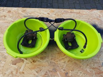

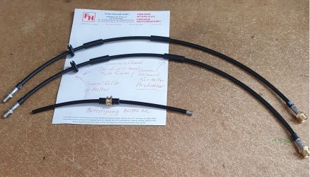

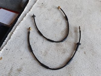

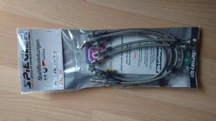

Von welchem Hersteller hast du denn deine Stahlflexleitungen gekauft?
Und hast du die Längen der Schläuche schonmal angeschaut?
Womöglich wirst du keine Bremsleitung benötigen,weil die Schläuche das eben schon "auffangen" und du sonst zuviel übrig hast.....
Deshalb habe ich ja um ein Bild der Schläuche gebeten.....schade,das das ignoriert wird....du scheinst eher unter allen Umständen diese sehr wahrscheinlich unnötige Leitung da reinbauen zu wollen.....

) und ebenfalls 6teilig. Liegen aber noch im Regal. Zum Einbau kann ich erst im Laufe des Winters was sagen.
Warum willst Du und Dein Hobbyschrauber immernoch ein Teilstück dazwischen Bauen?Hab mich mit meinem Schrauberkollegen beraten und wir werden ein entsprechendes Stück Bremsleitung fertigen und zwischen die 2 Stahlflex der Hinterachse einsetzen. Ist dann technisch wie OE und die ABE passt zu den Teilenummern.
Und das ist überflüssig, bei Stahlflex-Bremsschläuche.Hab doch nichts in Frage gestellt außer das Verbindungsstück??
Beide benötigten Schläuche mal zusammengeschraubt und dann über die Vorhandene Strecke gelegt?
Da sind die Stahlflex genau so lang, wie die beiden Gummischläuche mit dem festen Zwischenstück.
