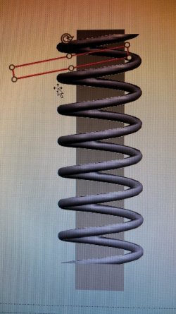

Rot wäre das Sägeblatt - würde theoretisch doch anstehen …. ?
Verstehe immer noch nicht was du meinst ....
Aber falls deine Frage lautet ob das mit dem Sägeblatt funktioniert , würde ich sagen: ganz bestimmt, oder anders formuliert: Versuch macht kluch

Korrekt, da wo die Feder ist. Du sägst ja quasi von oben, bevor du an der unteren Windung der Feder angekommen bist ist die Schraube ja schon durch, sehe ich also kein Problem, zudem dürfte die Feder gehärtet sein
Sägen bei loser Schraube wir nicht gehen. Die muss irgendwie fixiert werden. Vielleicht noch mit einer kleinen Crimpzange halten und dann die Mutter lösen. Alternativ eine Hilfsbefestigung unten an die Schraube kleben....
