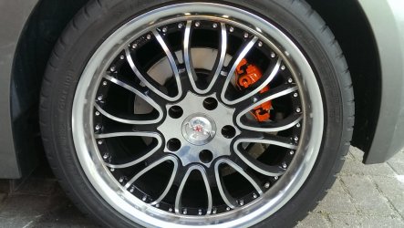

Ebenfalls orange und stehe dazu :D

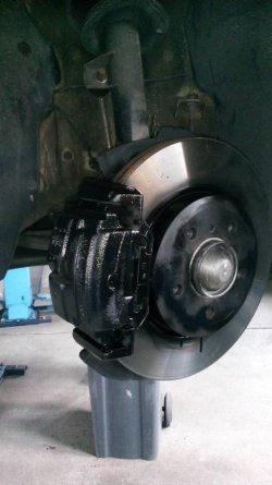

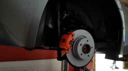

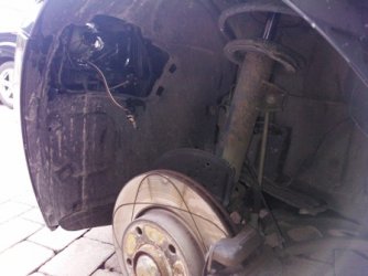

Schwarz seidenmatt aus der Dose. Super easy aufzutragen und schaut gut aus ;-).
Wenn ich überlege das manche sich mit dem Pinsel abmühen :eek::eek:
Da verklebt halt alles erst mal und die Scheibe bekommt noch was ab... Vorallem ist aber die Lackschicht nicht so dick wie mit dem Pinsel. Aber wenn's klappt... warum nicht.
Die Scheibe wird einfach freigebremst. Und die Lackschicht reicht locker bis zum nächsten Reifenwechsel. Perfekt und einfach easy ;-)
Lack, da wo die Beläge im Sattel laufen, nicht zu dick auftragen. Das führt sonst zu Quietschen, Pfeifen oder Vibrationen an Belägen oder Scheiben.
