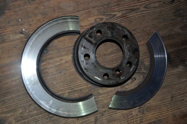

Viel Kriechöl, viel Geduld und einen alten, scharfen Stechbeitel.
So mußte ich das bei mir auch machen.
Danach ging die hintere Bremsscheibe aber auch nicht ab und mit einem Abzieher habe ich die Bremsscheibe zerbrochen.
Den Rest habe ich dann mit einem speziellen Abzieher herunter bekommen.
Das ist mir in meiner langen Schrauberkarriere auch noch nicht passiert.
