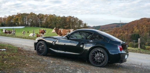

Die auf meinem schwarzen Coupe mit roten Sitzen hätte schon was:D Aber der Preis hat halt auch nicht von schlechten Eltern...
Wenn 18" dann auf jeden Fall die GTS-R -
Hab die Teile mal mit Photoshop auf meinen kleinen verpflanzt... sieht nicht übel aus! Bei der Farbe müsste ich mir auch gedanken machen ... schwarz ... hmmm ...

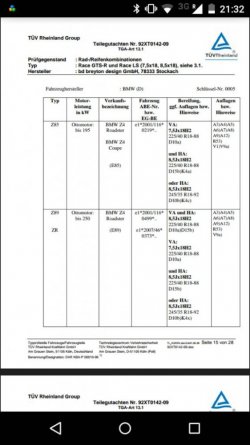

Dein Reifendealer ist richtig informiert, im Gutachten stehen für die gts-r in 8.5x18 nur 225/40 und 245/35.
Danke das du dir die Mühe gemacht hast! :t Ich wusste das schon aber ich hatte gedacht das sich das mit einer Vorstellung beim TÜV leicht ändern lässt! 8-) So ist das wenn man keine Ahnung hat. :oops:
