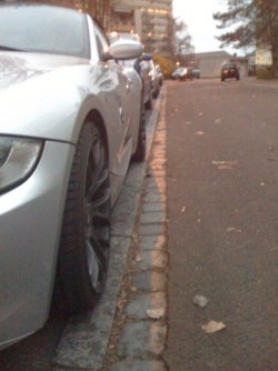

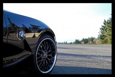

Bilder habe ich leider nur eins, da es schon dunkel war. Habe dass in der TüV halle auf die schnelle gemacht :# und dass leider verwackelt..... itelephonezellendreck halt
Mache aber morgen nach der Zulassungsstelle + Waschen vor dem Montieren der
:gWinterräder:g

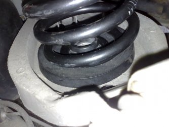

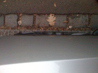

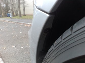

Auf dem Bild vom Radkasten seht ihr die art wie es gemacht wurde, da wird nur noch die Tage abgedichtet
(an den Schnittstellen und an der Freigelegten Stoßstangenkante)
Für die leute die Es interessiert wie dass Schlechtwegepacket eingebaut wurde ist auch was bei:t

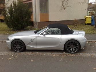

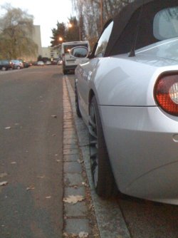

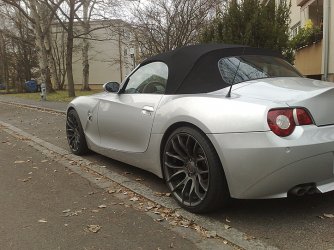

Hat zwar ein bischen gedauert, aber ich bin nicht der Fleißigste.
Und Felgen sind nach dem Datenblatt des Spureinstellens nur 0,21° grad nach innen gewandert :o also der Sturz hat sich so verändert.
Aber Winterreifen sind drauf bilder gemacht und das beste
:t:tM- Lenkrad ist drin! :t:t
es hat 320,- incl. NachnahmeVersand gekostet aber ich sag euch,
DASS IST ES WERT. Ein hammer Feeling mit dem ding.
Für Bilder davon war es mal wieder zu Dunkel :g

eine Frage, sind das die GTS glänzend oder matt? Matt oder? &:
@Knei3; kannst du mal ein Bild reinstellen, bei dem man den Zetti komplett sieht? Wäre super ;)
