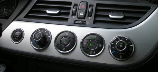

ich stelle folgendes Phänomen fest:
  • Außentemperatur 26°C
  • Sonnenschein pur
  • Klimaautomatik eingestellt (siehe Bild)
Ich öffne das Hardtop, Cabriomodus sollte aktiv sein (woran erkenne ich das) und regeln, was passiert, mir pustet eisige Luft in den Fahrgastraum. Das kann’s nicht sein.
Ich schalte die Klimaautomatik aus, nach kurzer Zeit pustet mir heiße Luft um die Beine.
Was soll das, oder habe etwas nicht beachtet?

Ist nur eine Vermutung, aber bei 26 Grad Außentemperatur wundert es mich nicht, daß die Klima kühlt. Auch bei geöffnetem Verdeck. Deine Temperatur ist auf 21 Grad eingestellt.....

Mir wurde gesagt, das im Cabriomodus sich die Ausströmmenge und die Temperatur automatisch anpasst, das soll heisen, wird es außen kälter erhöht sich die Innentemperatur (was bei mir der Fall ist) umgekehrt natürlich ebenso. Ich kann also das funktionieren des Cabriomodus bestätigen. Ich stelle meine Temperatur so um die 22 - 23 Grad ein, damit passt es.

Du erkennst es nicht. Der Cabrio-Modus ist bei geöffnetem Dach aktiv.
Einfach Temperatur einstellen, auf AUTO Modus und alles passt. Evtl. noch mit dem Drehregler eine Feineinstellung vornehmen und alles passt.

Der Cabriomodus funktioniert hervorragend! Wenn man bei 26° keine kalte Luft haben möchte regelt man entweder die Temp. nach der Aussentemp. od schaltet nur die Klimafunktion aus. Dann gibt's halt die Aussenluft. Vorteil, es zeiht weniger von hinten. Was der Cabriomodus macht, ist die Ausströmdüsen im Fuß- und Mittelbereich in Anpassung an die Fahrgeschw. regeln. Und die Menge kann man noch zusätzlich per Luftmenge vordefinieren. Also die Lüftung bei eingeschalteter Auto-Funktion nach mehr od. weniger regeln. Resultat an der Ampel kommt nur wenig Luft raus und bei 230km/h ist es immer noch perfekt. Ich LIEBE ES! So muss ich nicht mehr wie bei den Vorgängern ständig an der Luftmenge rumregeln. Habe ich schon erwähnt? Ich LIEBE ES!
Ok, noch zur Info, bei mir steht der Luftmengenregler in der Stadt und auf der Landstraße auf 3 und auf der AB auf 4-5.

Wie schon erwähnt, der Cabriomodus (es gibt keine Kontrollanzeige) ist nicht komplett automatisch. Er eignet sich gut bei niedrigen Außentemperaturen aber bei ü/+25 Grad musst du die Regler manuell nach oben anpassen.
Wenn du die Klimaautomatik ausschaltest wird die im Motor gespeicherte Wärme zur Heizung des Innenraums genutzt auch bei +26 Grad und fühlt sich dann an wie +40 Grad. Dann Gebläse auf Stufe 1 manuell regeln.

Vorschlag: Klimaautomatik eingeschaltet lassen und den rechtesten Knopf (Klimaanlage ein) ausschalten. Kein Wunder, dass es eiskalt bläst, denn die Klima versucht einen zu niedrigen Wert zu erreichen und kült Luft, die gleich wieder abgesogen wird.
=> Klimaanlage ausschalten, alles auf kühlen Durchzug stellen und Automatik anlassen oder auf manuelles Gebläse bei niedrigster Temperatur stellen.
