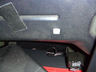

Der Wechsler ging eigentlich relativ einfach aus dem Rahmen. Nur den Stecker bekomme ich nicht rausDer Wechsler ist mit den Gummipuffer (oder Scheiben) in den Rahmen eingehängt.
Einfach kräftig nach oben drücken. Geht etwas schwer.
Auch der eine Stecker geht schlecht raus.

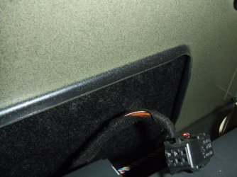

Kann ich das Kabel (Link) jetzt mit diesem (Fotos) hier irgendwie verbinden?? Mit Adapter oder ohne? Oder brauch ich ein ganz anderes Kabel?Beim kleinen Steccker half nur sanfte Gewalt.
Ich habe diese kleine Nase einfach nicht aufbekommen.
Der große ging recht leicht.
