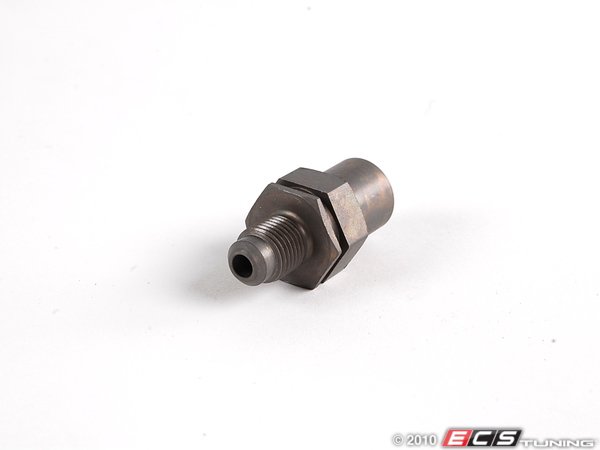

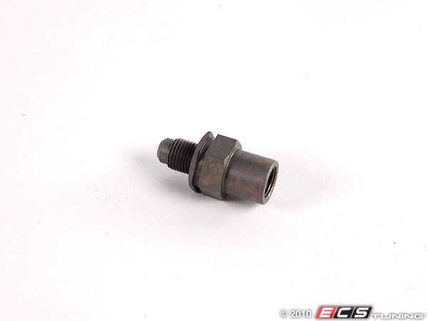

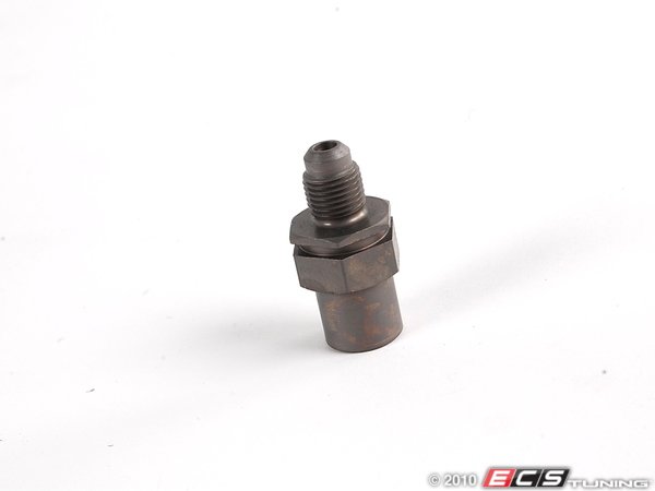

CDV (Clutch Delay Valve)

Bilder:
1. mit Ventil
2. Ventil raus
3. ohne Ventil zusammengeschraubt
4. entlüften

Wurde der Schlauch abgeklemmt oder läuft das bei dir nicht ewig nach?
Ich musste abklemmen....
Doch... schlauch natürlich zugedrückt. Wie in dem Youtube Video...
