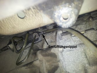

Da muss ich mal schauen wo da entlüftet wird. So ein Gerät für den Kompressor haben wir auch, dann kann ich das endlich mal angehen
Da ist halt einfach so nen Entlüftungsnippel wie an jedem Bremssattel.
Sieht man sofort... zumindest am 330d.
Glaub nicht dass es am Z groß anders sein wird... Sehe ich morgen.
Das ist er am E46 330d. Nur zum Beispiel.

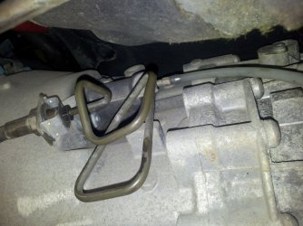

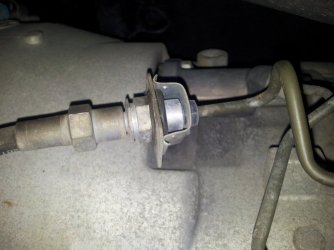

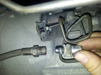

Bilder:
1. mit Ventil
2. Ventil raus
3. ohne Ventil zusammengeschraubt
4. entlüften

Wurde der Schlauch abgeklemmt oder läuft das bei dir nicht ewig nach?
Ich musste abklemmen....
Doch... schlauch natürlich zugedrückt. Wie in dem Youtube Video...
