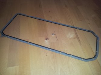

Nochmal ein Kommentar zur besagten Mutter:
Es hat eine Veränderung im ETK gegeben, so dass wir davon ausgehen, dass die jetzt angebotene Mutter sowieso das Problem löst.
Markus meinte, dass sich die Mutter vor allem dann losschütteln würde, wenn das Auto oft in den Begrenzer gefahren würde. Die dabei entstehenden Vibrationen würden die Mutter lösen.
Vorsicht! Das hat nichts mit dem Begrenzer zu tun!
Ab 6500U/min entstehen Schwingungen 2.Ordnung im Kurbeltrieb die zum lösen der besagten Ölpumpenmutter führt, das dies kein Hokus Pokus ist beweist zudem die technische Maßnahme (Selbstsichernde Mutter + Locite) bei US-Performancepaket für den M54B30 die mit einer Anhebung der Abregeldrehzahl auf 6800U/min einher geht!
Desweitern macht eine Erhöhung der Abregeldrehzahl auf 7500U/min, mit Serienventiltrieb wenig Sinn, da der Füllungsgrad mit Seriennocken schon ab ca. 6500U/min überproportional sinkt..was nur durch starkes anfetten kompensiert werden kann..
Von der Haltbarkeit mal ganz zu schweigen ;)
Dauerdrehzahlfest ist der M54B30 mit kleinen Mods bis 7000U/min kurzzeitig 7100-7200U/min!
Ansonsten schaut das Protokoll sauber aus, schöner Leistungs/Drehmomentverlauf!
