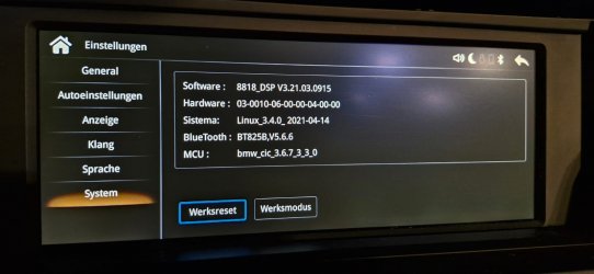

Ich habe vor Kurzem diese Box eingebaut und die Soundqualität über das Box interne Bluetooth (Spotify) > AUX ist einwandfrei. Tatsächlich würde ich behaupten, dass der Klang sogar besser klingt als bei der Verbindung meines Handys über Bluetooth mit dem BMW CIC, um darüber Spotify abzuspielen.
Bisher habe ich die Box ausschließlich mit Android Auto verwendet und befinde mich noch in der Eingewöhnungs- bzw. Übungsphase. Die Bedienung über iDrive ist etwas gewöhnungsbedürftig, und manchmal wünschte ich mir eine Touchfunktion, da es mit den Fingern schneller gehen würde.
Allerdings ist mir ein Problem aufgefallen, wenn ich den Google Sprachassistenten verwende, sei es mit "Hey, Google" oder durch Klicken auf das Mikrosymbol - die Ansagen werden immer abgeschnitten. Ich habe noch nicht herausgefunden, woran das liegt. Hier finden Sie ein Beispielvideo.
Ein weiteres kleines Ärgernis ist, dass die Cover der Songs von Spotify nicht angezeigt werden. Das fehlt mir etwas.

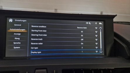

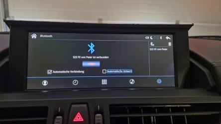

Zudem habe ich grundlegende Unklarheiten bezüglich der Einstellungen der Box:
  • Was bedeutet beispielsweise der Haken für "Automatische Antwort" bei der Bluetooth-Verbindung?
  • In den Einstellungen für die Rückfahrkamera sind "Car type" und "Display type" mit den Nummern 1 bis ... angegeben. Ich habe keine Ahnung, was das bedeuten soll.
Es ist wirklich ärgerlich, dass die chinesischen Hersteller keine vernünftige Anleitung beilegen.

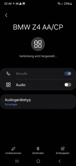

Ich habe wohl eine Lösung für dieses Problem gefunden. Allerdings verstehe ich noch nicht zu 100%, wie alles zusammenhängt. Die Android Auto/CarPlay-Box stellt zwei Verbindungen zu meinem Handy her: einmal über Wi-Fi, sodass mein Handy im Auto mit dem Wi-Fi der Box verbunden ist, und einmal über Bluetooth mit dem Bluetooth der Box.
Nachdem ich während des Betriebs die Bluetooth-Verbindung am Handy deaktiviert habe, war der Fehler mit dem Google Sprachassistenten verschwunden, und die Ansagen wurden vollständig abgespielt. Das hat mich beeindruckt. Doch beim Testen durch einen Neustart des gesamten Systems erschien auf dem Autodisplay während des Android Auto-Neustarts die Fehlermeldung, dass die Bluetooth-Verbindung erforderlich ist. Also habe ich Bluetooth wieder aktiviert, und der Fehler war leider wieder da.
Daraufhin habe ich in den Bluetooth-Detaileinstellungen meines Handys den Audiokanal deaktiviert (siehe Bild unten), und der Fehler verschwand erneut. Auch nach dem Neustart der Systeme war alles weiterhin in Ordnung.
Ich frage mich jetzt, was genau hinter den Kulissen passiert. Momentan blicke ich nicht ganz durch. Obwohl der Audiokanal per Bluetooth deaktiviert ist, spielt Spotify über Android Auto immer noch ab, anscheinend über die Wi-Fi-Verbindung.
Falls jemand eine Erklärung dafür hat, wäre ich dankbar für Aufklärung. Vielen Dank! :)
