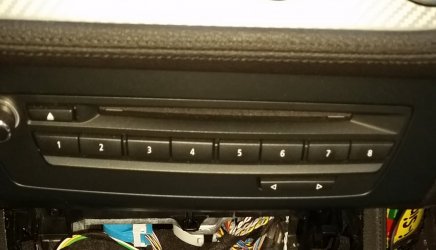

Wo befindet sich denn der zweite CD-Auswurfknopf?
Wenn Du 2 CD/DVD-Laufwerke hast, müsste es auch 2 Auswurfknöpfe geben. :roflmao:
Aber Du hast recht, so habe ich es zuletzt bei einem Nicht-E89 gemacht. &:
Ich werde mir das gleich mal ansehen, aber meiner hat einen CD-Wechsler im Handschuhfach.
