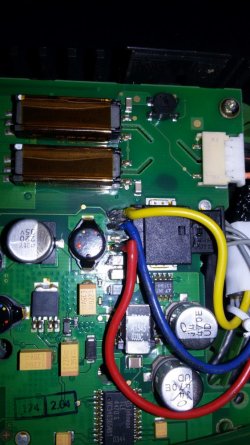

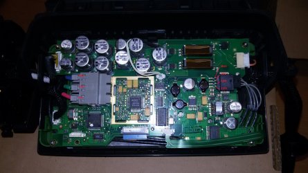

Gott bin ich froh, kann es nur allen empfehlen! Einfacher als es sich hier anhört bzw. aussieht

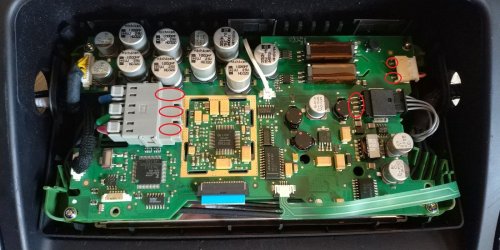

Interessant wĂ€re es, welche Kontakte @jensner nachgelötet hat, ich vermute den kleinen schwarzen Stecker rechts. Den, die drei groĂen links sind doch sehr unwarscheinlich bei einer 3fachen Verlötung auf dem Board.
