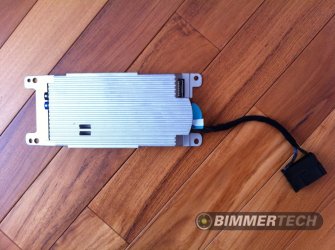

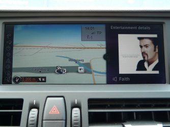

Bild des Comboxes (auf Amerikanischer Webseite gefunden). Bild einem Cover vom Navi in meinem Z4. Ich habe im Z4 meinen iPod drin. Sobald der iPod angeschlossen ist werden der Cover der Musik der gerate vom iPod gespielt wird gezeigt. Im Splitscreen sollte "Entertainment details" ausgewahlt sein.Combox.jpgAlbum Cover Z4kl.jpg
Danke für die Bilder, das sieht dufte aus! :t Da werd' ich mich mal auf die Suche nach der Combox begeben - ich meine aber das Teil schon mal gesichtet zu haben...
Ist das Teil denn als Extra in der Ausstattungsliste aufgeführt?
Da bin ich mal gespannt. Laut meinem Händler ist das nachrüsten nicht so einfach möglich. Welches Baujahr hast du Tom?
