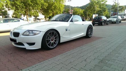

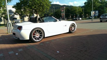

Danke, d.h. du hattest die dann so lackieren lassen?Ist ferric grey von bmw! Allerdings die Rezeptur mit dem größten Bronze Anteil.
Müssen das nicht beim M folgende Dimensionen sein????
235/40 19 und 265/35 19

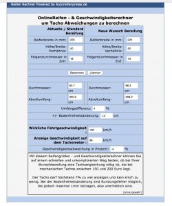

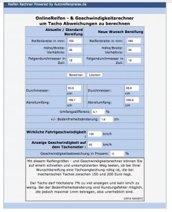

Da ich gerade günstig an M3 Felgen Styling 220 gekommen bin, setzte ich mich wieder mal mit dem Thema 19" Bereifung auseinander...
Hatte ich eigentlich schon abgehakt und mir neue 224er gekauft.
Originalbereifung z4M
VA 225/45/18 Abrollumfang = 207,3 cm
HA 255/40/18 Abrollumfang = 207,7 cm
CSL Standart
VA 235/35/19 Abrollumfang = 203,3 cm das ist minus 1,9 % zum Original
HA 265/30/19 Abrollumfang = 201,6 cm das ist minus 2,9 % zum Original
oder hohe Reifen
VA 225/40/19 Abrollumfang = 208,2 cm das ist plus 0.4 % zum Original
VA 235/40/19 Abrollumfang = 210.7 cm das ist plus 1,6 % zum Original
HA 255/35/19 Abrollumfang = 207,7cm das ist + / - 0,0% zum Original
HA 265/35/19 Abrollumfang = 209,9 cm das ist plus 1,1 % zum Original
Somit ist für mich die Idealkombination:
Theoretische Vorteile :
Hohe Reifenflanken, daher mehr Wankmöglichkeiten, und mehr Fahrkomfort
Sehr geringer Unterschied im Abrollumfang VA zu HA
Sehr geringer Unterschied im Abrollumfang im Vergleich zur original Bereifung
In Verbindung mit dem Serienfahrwerk, wenig bis gar kein schleifen an den vorderen Radhausverkleidungen zu erwarten.
Hat dies schon jemand so in die Praxis umgesetzt ?
