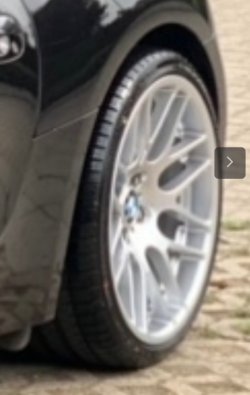

Ich hatte die VMR mit Conti SC6 225/255 (8,5x19 ET40, 9,5x19 ET45, ET33 wird sehr knapp an der HA) verbaut, passt einwandfrei ohne Nacharbeiten. Qualität ist wirklich in Ordnung, das hyper-silber sieht klasse aus. Eintragung ist kein Problem, VMR in der Schweiz hat das passende Gutachten. Dafür dürfen die Felgen aber auch nur von einem Dealer in Deutschland/Europa (felgen-online), stammen, für billig aus den USA importierte gibt es kein Gutachten und keine Felgenaufkleber (Identifizierung und Legitimation für den TüV) aus der Schweiz.
Kann die Räder empfehlen, sehen insbesondere auf dem E86 top aus!

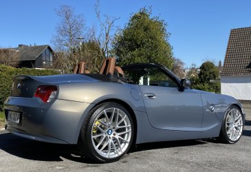

VMR V703 auf E85 3,0si

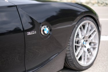

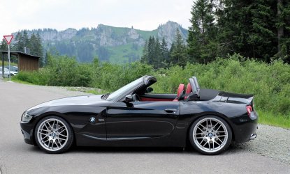

@STP2 Stephan kann Dir zu den Felgen wohl an meisten sagen, die vorangehend verlinkten Bilder zeigen mein Auto.
Funktionieren hinten ohne Probleme, vorn muss man im oberen Bereich der Schürze, wo die Radhausschale befestigt ist, etwas wegbiegen bzw. ausschneiden. Habe ich jetzt erst in der Winterpause gemacht und daher auch leichte Spuren nach dem halben Sommer finden können. Eintragung steht mir noch bevor. Ist ein tolles Rad in 19", würde es jederzeit wieder nehmen. Als Alternative käme für mich nur die M225 am E85 infrage. Aber leider teuer, gebraucht rissgefährdet und sauschwer.
Gruß Olli

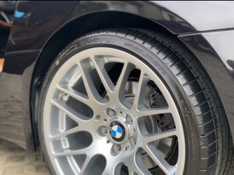

Fahre die AEZ ja auch und die stehen den VMR in keiner Weise nach. Die Lackierung ist top, sieht nach chrom-shadow aus und ist qualitativ mindestens auf Augenhöhe mit den exklusiven Breyton Fascinate, die ich auch habe. Die wären übrigens auch was für Dich, passen perfekt auf den E85/86 und stehen ggf. zum Verkauf. Sieht dann so aus, damit die Entscheidung leichter fällt... ;) :D
PS: Gewichtsmäßig sind die Breyton mit 9,9 und 10,4kg natürlich Oberliga...

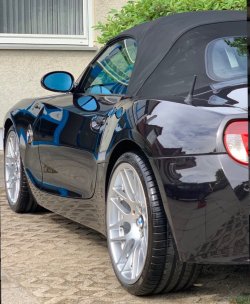

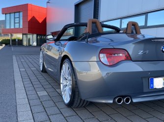

Ich fahre auch die VMR 703 mit M-Fahrwerk und bin sehr zufrieden damit. Leider muss ich mich von dem M-Fahrwerk verabschieden da ich oben an den Kolbenstangen vom Dämpfer Rost festgestellt habe und ich vorsorglich auf ein STXA Gewindefahrwerk umrüste.
Auf den Bildern zu sehen

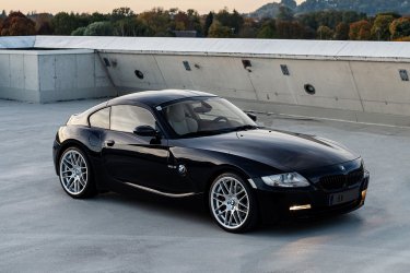

VMR V703 8,5X19 ET40 - 225/35
VMR V703 9,5X19 ET45 - 255/30
mit M-Fahrwerk
Das sind aber 8,5" auf der Hinterachse, oder?! Sorry, aber da verliert das Design total seinen Reiz.
Btw. Das sind aber auch keine Antigua, oder?
Nein, das sind BREYTON FASCINATE und nein, das sind 9,5 auf der HA. ;) Die sind halt nur im Zentrum konkav, bieten aber bestmöglichen Platz für große Bremsen und das filigrane Design finde ich auf dem E85/ E86 schon sehr passend. Eben alles Geschmacksache...
mit M-Fahrwerk

Auf dem Kuhpe ein echter Traum!
PS: Die Kolbenstangen zumindest der Serienfahrwerke rosten "alle" im oben Bereich. Auf dem Absatz zum Gewinde hin liegt der obere Federteller auf und der Chrom platzt durch die Belastung an der Kante weg. Ist ein optischer Mangel, beeinträchtigt die Funktion aber nicht und es besteht dahingehend kein Grund zur Sorge.

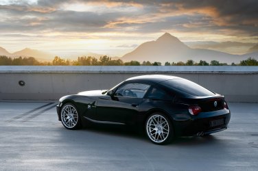

In der Perspektive sieht's hinten zu weit und vorn etwas zu wenig aus. Auf der anderen Seite: wenn Du den originalen Radsatz verkloppst und die VMR stattdessen nimmst, sieht es passiger aus, das Design ist nahezu identisch und Du hast vermutlich noch etwas Kohle übrig für was anderes. :thumbsup:
Gruß Olli
Ich sehe das auch so. Vorne stehen die zu weit drin und hinten sind die viel zu weit draußen. Das kann man bei uns in den Bergen so leider nicht fahren. Die Hinterachse würde permanent schleifen.

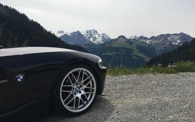

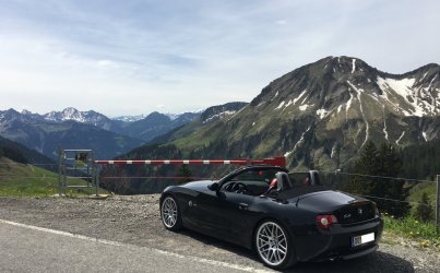

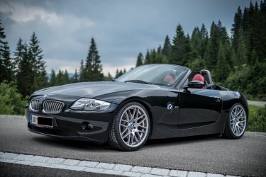

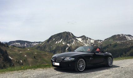

@endelevu Hier ein paar Impressionen von meinem Z...
Vielleicht hilft das ja bei Deiner Entscheidungsfindung. 😉
PS: die ET passen perfekt. An der VA kann ich Spurplatten von 0-10mm fahren (mit Hankook 235/265). Auf dem Foto sind 10mm drauf, wobei ich damals recht viel Sturz gefahren bin
Mit 225er Michelin an der VA sind es aktuell eher 0-5mm, weil ich aber auch deutlich weniger Sturz fahre. Optisch sollte also ganz ähnlich aussehen mit aber etwas mehr Gummi über der Felgenkante. Und an der Hinterachse gehen sich die 255er Michelin knapp aus, weil diese auch etwas breiter sind als die 265er Hankook.

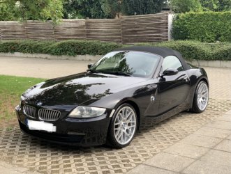

Servus Stephan, dein E85 war auch bei mir ausschlaggebend das ich mir die VMR gekauft habe :)
Und bald auch in gleicher Höhe :)
Best looking E85 in se forum
hey Stephan, also über die frontschürze müssen wir noch reden ;-)
und was ist das für ein schiaches ding vor dem radio?
Danke für die Blumen! Da werde ich grad ein bisschen rot... 🤪
Aber soooo viel weg von Serie ist der Außen ja gar nicht. Paar andere Felgen und ein bisschen tiefer und mehr habe ich außen ja gar nicht verändert.
Aber ja, für mich die schönste Farbkombination und in Schwarz sieht der E85 einfach genial aus. Wobei es natürlich noch andere Farbe gibt, die dem E85 auch prima stehen!
