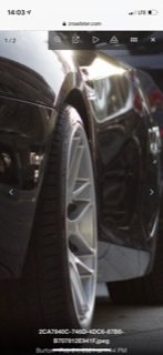

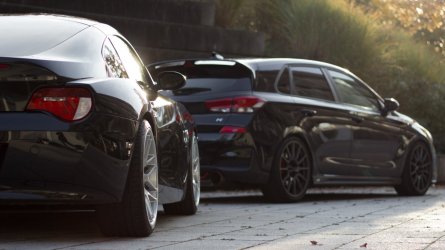

Also ich fahre auch die originalen 163er in 8,5x19 und 9,5x19 mit 225/255.
allerdings Hankook evo2, da die recht schmal sind.
Eibach Federn und sogar Sturz so minimal wie möglich.
Passt und ist vom TÜV Süd ganz normal eingetragen mit Verschränken.
PS: Vorne sind nochmal 10mm Spurplatten um das Spurweitenverhältnis wieder halbwegs in den Griff zu bekommen.

Welche ET vorn hinten?
Also, bei uns in Österreich wäre das zu extrem um es einzutragen...Wir sind da ca. 5-10mm konservativer als ihr in Deutschland 🙈🙈

Hast Du die 8,5x19 et44 oder die 8x19 et47 Vorne?
Die 8,5et44 wäre die richtige M3CSL Felge die viel leichter ist durch den hohen Magnesiumanteil und nur mit M3 csl Farzeugschein zu bekommen 🤩
VA: 8,5x19 ET44 @ 225/35R19
HA: 9,5x19 ET27 @ 255/30R19
@cZapi
Ne das kann so nicht ganz sein. Die 8,5er ET44 sind nicht so einfach zu bekommen, aber trotzdem findet man sie immer mal noch.
Hier z.B.
@Rsyed
Wenn es bei vollem Verschränken nicht schleift passt es ja ;)
Aber ja, gibt auch Prüfer die einen Kuli durch bekommen wollen.
Im Zweifel könnte man aber hinten viel mit Sturz gewinnen. Und die schmalen Reifen helfen auch extrem. Einen Michelin bekäme ich mit dem Sturz nicht durch den TÜV.
