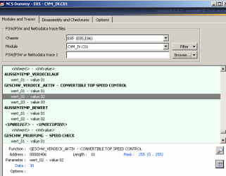

  1. Zunächst schauen wir uns in NCSDummy (NCS Dummy - Taking the expert out of NCS Expert) die Masked Values an. Dazu gehen wählen wir Baureihe und Modul aus, dann unten auf Module Functions und auf Export und speichern es als Text-Datei.
  2. Nun sehen wir mehrere Spalten. Interessant ist für uns "Function Keyword", "Data", "Masked". Hier wissen wir welche Funktion wir haben wollen, welchen Wert wir brauchen und wie er maskiert ist. z.B. "GESCHW_VERDECK_AKTIV wert_01" | "0A" | "0A". Also wissen wir, dass dieser Wert einen Masked Value von "0A" hat.

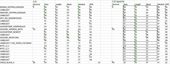

  3. Das übertragen wir uns alles in eine Tabelle und rechnen die jeweiligen Masked Values per XOR zusammen und zuletzt nochmal invertieren (XOR FF). Dann müssten wir auf den Check_Block Wert kommen.
  4. Nun können wir einen Wert ändern z.B. von "0A" auf "32" (10 auf 50). Wir müssen schauen, wie der Masked Value sich ändert. Entweder hat man es im Gefühl oder man fügt den Parameter bei NCS ein (1. Tab, Rechtklick, Add Parameter, Export -> Update Module) und exportiert wieder die Functions und schaut sich dann Wert wieder in der TXT an. Als Faustregel kann man sagen, wenn der Wert die Länge FF hat, dann ist Masked Value = Data Value
  5. Jetzt können wir uns wieder die Checksumme, wie in Schritt 3, berechnen und erhalten einen Wert.
  6. Diesen Wert fügen wir wieder in NCS Dummy als Parameter ein. Die Anleitung dazu findet ihr hier unter Punkt 3.1.4: NCS Dummy - Taking the expert out of NCS Expert
  7. Nun kann man die neu hinzugefügten Werte ganz normal per .MAN Datei in NCS kodieren
Zum Berechnen könnt ihr die Tabelle "Calc_Checksum" verwenden, die ich angehangen habe.
Als praktisches Beispiel seht ihr hier den relevanten Block für die Geschwindigkeitsabfrage des Verdeck:

  1. Zunächst schauen wir uns in NCSDummy (NCS Dummy - Taking the expert out of NCS Expert) die Masked Values an. Dazu gehen wir auf den Tab "Disassembly", wählen im 1. Feld die DATEN File des CVMIV aus und speichern es als Text-Datei.
  4. Nun können wir einen Wert ändern z.B. von "0A" auf "32" (10 auf 50). Wir müssen schauen, wie der Masked Value sich ändert. Entweder hat man es im Gefühl oder man fügt den Parameter bei NCS ein (1. Tab, Rechtklick, Add Parameter, Export -> Update Module) und disassembled wieder die neue DATEN File und schaut sich dann Wert wieder in der TXT an. Als Faustregel kann man sagen, wenn der Wert die Länge FF hat, dann ist Masked Value = Data Value
