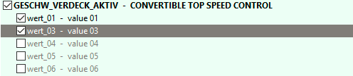

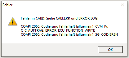

Folgende Fehlermeldung beim schubsen der FSW_PSW.MAN ans CVM (=C01)
Vorher Download von GitHub der C01 und ins richtige Directory überschrieben !
Parameter aus NCS Dummy :
Interessant hierbei : Wert_02 - Value 02 (wie lt. Beschreibung) gibt es nicht !
03 allein kann auch nicht selektiert werden - Es wird immer 01 mitselektiert.
Sollte o.k. sein.
Sollte o.k. sein.
Jemand eine Idee was ich hier falsch gemacht habe ?
LG Zentrifuge
in der Readme ist keine Rede von wert_02. Worauf beziehst du dich hier genau?
Wenn du bei der Geschw_Verdeck_aktiv - wert_03 wählst, dann musst du auch den Check_Block_4 - wert_03 wählen.
Bei wert_04, auch im Checkblock wert_04, usw...
Das ist relativ simpel gehalten.
Geschw_Pruefung sollte auf "Nicht_aktiv" stehen
Danach könnt ihr ganz normal über die MAN codieren.
