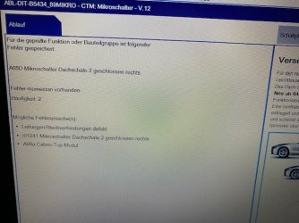

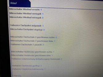

Habe dann den FS mit IS*A ausgelesen:
- A68D Microschalter Dachschale 2 geschlossen rechts (siehe Screenshots)IMG_4334.jpgIMG_4333.jpg
Beim zweiten Auslesen dann der Supergau... FRM meldet sich nicht mehr. Scheint wohl defekt zu sein. Daher meine Frage: Suche einen Verdeckprofi im Raum Solingen/Remscheid/Wuppertal/DDorf/Köln und jemanden, der das FRM reparieren kann.
- A68D Microschalter Dachschale 2 geschlossen rechts (siehe Screenshots)Anhang anzeigen 458062Anhang anzeigen 458063

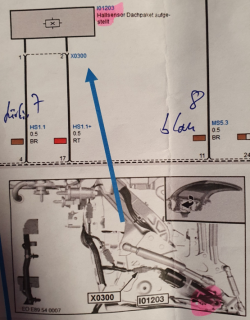

Mit dem Oszi habe ich beobachtet, dass genau zu diesem Zeitpunkt das Signal "Hallsensor Dachpaket aufgestellt" (Pin 4/17) eine fallende Flanke hat...

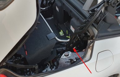

Der betreffende Sensor sitzt an dem Hydraulikzylinder, der das "Dachpaket" ausfährt:
So wie es aussieht ist der Hallsensor aber fest verbaut und kann nicht verstellt werden (leider auf der Unterseite und nicht erreichbar); einen Wackelkontakt im Kabel habe ich auch nicht feststellen können...
Hat von euch jemand eine Idee für was der Sensor überhaupt ist (er wird bei mir LOW wenn das Dach in der Position wie im obersten Foto oder geschlossen ist; in allen anderen Positionen ist er HIGH) bzw. wie ich das Problem mit dem Stehenbleibenden Dach lösen kann?

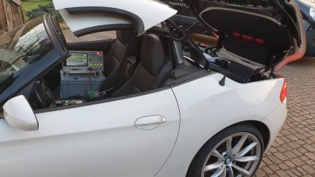

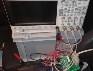

Nettes Bild mit dem Oszi! Wie hast Du das angeschlossen. Hast Du davon auch ein Bild? :) :-)
Oha...das wollte ich eigentlich vermeiden zwecks "Saustall"... ;)
Am CTM parallel zu den Signalen am Stecker ein 25poliges SUB-D-Kabel angelötet...
...das fest verlegt im Innenraum ankommt, dort gehts ans Oszi:

Die Hallsensoren sind grundsätzlich NICHT justierbar, sondern werden nur in den Ausschnitt der Hydraulikzylinder geclipst.
Das ist ja grundsätzlich gut, weil dann die Position ja "automatisch" passen muss...
Der obige HS liefert dem CTM Infos über die Position der Stellung des Dachpaketes, hier der Hauptsäule. Der Signalwechsel beim Schließen scheint mir korrekt zu sein.
