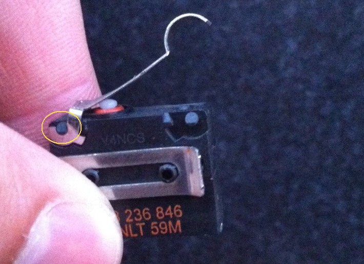

Du schreibst, dass die LED orange leuchtet (es ist die untere LED neben dem Taster). Das ist dann zu 100% ein Fehler am Mikroschalter.
Dein Verdeckkasten hat hinten eine Ausbuchtung. Wenn du den Verdeckkasten nach unten stellst, wird der Mikroschalter betätigt und dein Dach darf aufgehen.
Ist der Verdeckkasten oben, dann drückt nichts mehr gegen den MIkroschalter, daher geht das Dach nicht auf, die Scheiben bewegen sich nicht.
Mach mal den Verdeckkasten noch oben und schau ob du die Metallnase vom Mikroschalter siehst.
Wenn die Metallnase nicht da ist, musst du den Verdeckkasten ausbauen um den Schalter zu ersetzen.

Hey Pixelfinder, das ist aus einer deiner vielen Beiträge, hab genau diesen oberen Metallbügel, der auf den Knopf drückt, im Kofferraum gefunden..... bedeutet das, einen neuen Mikroschalter beim freundlichen bestellen? Oder ausbauen und wieder reparieren?
index.php
Ausbauen, sind nur zwei Torxschrauben die Du lösen musst, dann den Schalter rausnehmen und Feder wieder einsetzen. Ein zwei mal geht das, dann nudelt das aus.
