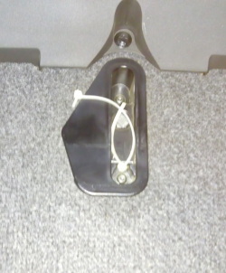

6.) Mikroschalter wieder zurückbauen, ohne Verdeckkasten, dann eine 2. Person soll einfach den Metallbügel nach links drücken und halten. Ein klicken ist dabei zu hören.

Zu Punkt 6 (Wenn mal keine zweite Person verfügbar ist)- Ein Stück Kabelbinder hilft:
