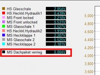

Y-Diagnosekabel angesteckt, mit Notebook verbunden und das folgende Diagramm aufgezeichnet:
Bemerkenswert ist, daß das Dach komplett "tot" war, also keinerlei Mucks mehr von sich gab. Und trotzdem gibt der Kurvenverlauf im Diagramm den entscheidenden Hinweis:
die etwas dickere schwarze Linie bleibt bei 0V "liegen" während alle anderen Sensoren auf 0,5V oder auf bis zu ca. 2,2 V springen. Das ist nicht korrrekt.
Vergrößert:
Sofort war erkennbar, daß dieser Sensor/Mikroschalter nicht in Ordnung war bzw. die Verkabelung gestört. Als Ursache haben wir dann einen gelösten Steckverbinder an diesem Mikroschalter gefunden und mit Kabelbinder lebenslang fixiert. Der geplagte Zetti-Besitzer hatte bereits über den Austausch des gesamten Dachpakets nachgedacht!
Diese Analyse dauert mit Aufbau, Diagnosestecker anschließen und Messung gerade mal 5 Minuten respektive 1 AW(?).
Genial finde ich, daß diese Messung selbst bei einem komplett nicht funktionierendem Dach die entscheidenden Hinweise liefert.

Ein Z4 aus dem Großraum München: Meldung "Dach nicht verriegelt", dauerhafter Warnton beim Fahren, keine Reaktion auf die Öffnen-/Schließen-Tasten. Verdacht auf "defekte Hydraulikpumpe" wurde geäußert.
Vergrößert:
