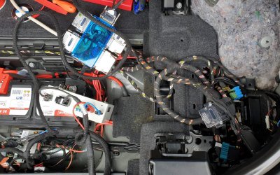

I love the idea of tool for roof troubleshooting. Some of you asked about cheaper replacement of data acquisition unit. There is a project on arduino due that has total 12 channels (9 voltage and 3 current) Maybe you can update your tool into a stand alone tester and use it without laptop and any other expensive tools.
Link for project (with source code, schematic and 3d printed case)DSCF0002.JPG
https://www.thingiverse.com/thing:3026496

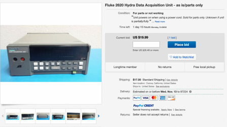

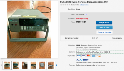

Another solution that i think can be helpful is to use a pre-owned meters from ebay, like fluke hydra 2620 for example.
If you lucky you can find them under $100 in working condition.

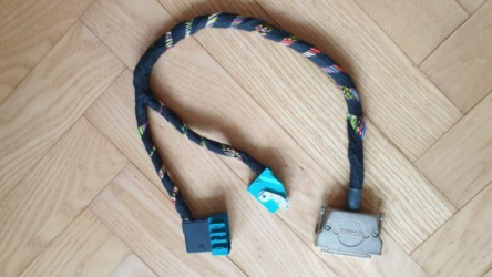

Hier ist das fertige Y-Kabel für das CTM Dachmodul im BMW Z4 E89:
  • Kabelrolle 50-polig 2,5m lang
  • Abzweig-Stecker - rechts unten
  • Buchse zum Verbinden mit dem CTM - links unten
  • SUB-D Stecker für den Wagen-Innenraum - Mitte links
  • Test-Stecker ("Blumenkohl", s.o.) - Mitte rechts

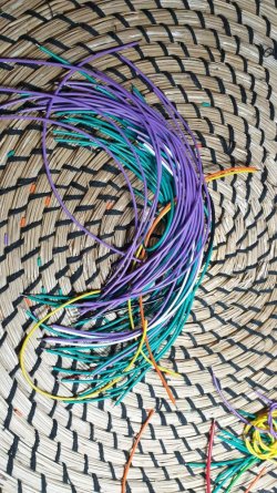

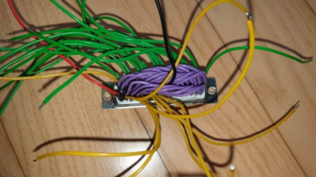

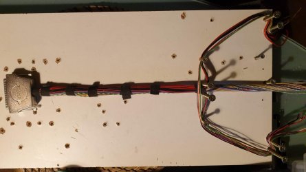

Diesen Kabelstrang werde ich für ein erweitertes Diagnosesystem ("Y3-Kabel") wiederverwenden, von dem erste Teile bereits realisiert sind:

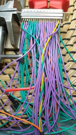

Lila "Zopf" für die Rückführung der Signale hinter der Meßplatine,
in grün die Weiterführung der 16 analogen,
in gelb die Weiterführung der 8 digitalen Signalleitungen zum AD-Wandler:

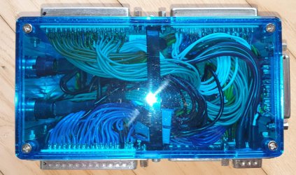

Mehrere Module für die Signalwandlung - Loopback-Box, Switch-Box, Inverter-Box, Arduino-Filter-Box (von links unten nach rechts unten):

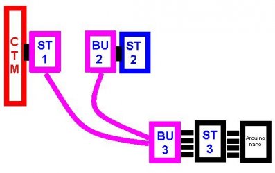

Folgende Lösung schwebt mir vor:
upload_2018-6-4_23-31-54-png.312050
Wenn die obige Info korrekt ist, dann werden alle Leitungen der Hallsensoren und Mikroschalter am Stecker 2 zusammengeführt.
Baut man nun ein sogenanntes Y-Kabel mit passenden Steckern, dann kann man das zwischen dem Original-Stecker (blau) und dem CTM (rot) stecken und alle Leitungen in den Innenraum umleiten. Dort kann dann in Ruhe jede Leitung gemessen und die Fehlerursache analysiert werden. Evtl. ist dieses dann sogar automatisiert per Arduino möglich, indem man alle Signalleitungen an seine I/O-Pins legt. :D
Grobe Freihand-Zeichnung dieser Lösung:
y-kabel_prinzip-jpg.312057
Der Original BMW Stecker (blau) wird auf die rechte Buchse des lila Y-Kabels anstatt direkt auf das CTM (rot) gesteckt. Die lila Leitungen werden bis in den Innenraum geführt, von dort durch den schwarzen Blind-Stecker zurück geschleift und über den linken lila Stecker in das CTM geführt.
Im Inneraum kann man dann alle Leitungen und Schaltelemente prüfen und sich ggf. sogar in die Live-Aktivitäten des Daches einklinken. Alle Leitungen liegen dann jederzeit im vollen Zugriff für die Analyse, egal in welchem Störungs-Zustand sich das Dach befinden.
Hierfür kann ich mir sogar eine kostengünstige "Arduino nano" Lösung vorstellen, die automatisch alle Leitungen und Schaltelemente durchtestet.

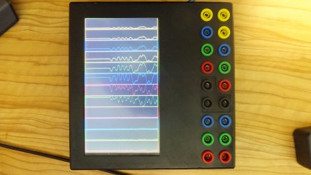

Tests mit dem Oszi an der neu entwickelten Steuerung für den E89 Frontverschluss:

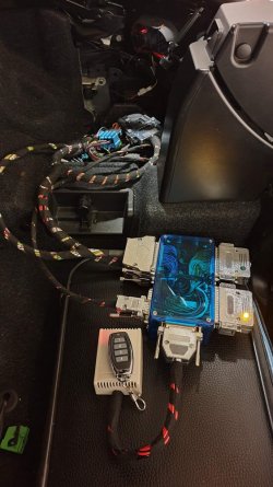

Yes we can: :D
Ein wenig Chaos im Zetti-Kofferraum, aber es funktioniert.
  • 2x 24-kanaliges EKG über alle Sensoren (Hallsensoren, Mikroschalter, Temperatursensor) und Aktoren (Relais, Pumpe, Ventile, Motoren)
  • Fernsteuerung des kompletten Daches über die kleine Fernbedienung unabhängig von der Fahrzeugausstattung (Auf/Zu)
  • Fernsteuerung des Frontverschlusses über dieselbe Fernbedienung (Entriegeln/Verriegeln), egal ob an der Frontscheibe oder im Kofferraum

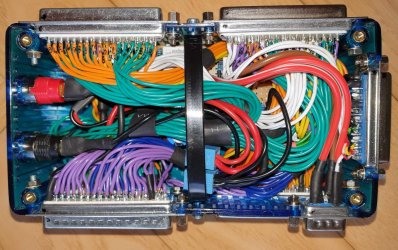

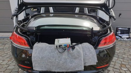

Yes we can: :D E89/E93-Konzentrator im Einsatz
20210505_183356_cpr-jpg.493967

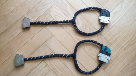

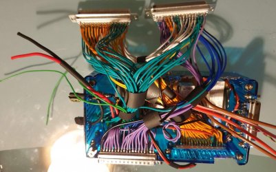

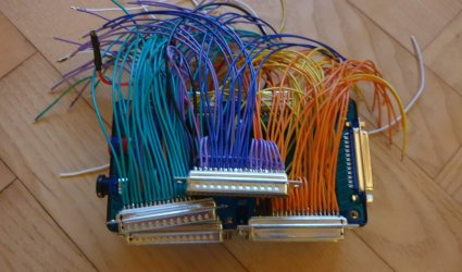

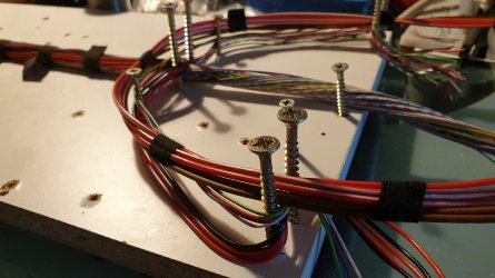

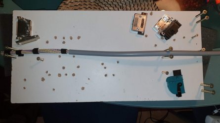

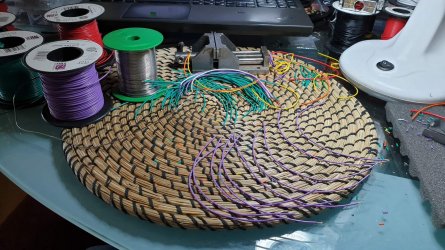

Entwicklung & Bau eines der "dicken", 82-poligen Y-Kabel für den 41-poligen CTM-Stecker:
Der 4er F33/F83 benötigt gleich 2 dieser 82-poligen Y-Kabel.

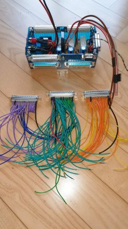

Der nächste Konzentrator auf dem Weg zur Fertigstellung, hier testweise mit insgesamt 3 Y-Kabeln an ein 4er F33 Dachsteuergerät gekoppelt:
Aufbau von einem der beiden 78-poligen (DD-78) D-SUB-Stecker:
Mit diesem zweiten Konzentrator steht das Y3-Diagnosesystem bereits für die folgenden BMW-Cabrios zur Verfügung:
  • Z4 E89
  • 3er E93
  • 4er F33, F83
  • 8er F91, G14
Das waren die komplexesten Dächer. Für die weiteren Verdecke inkl. der Modelle Z4 G29 und I8 Roadster (verwendet 2 gekoppelte CTM's!) sowie der Mini-Palette wird in Kürze ebenfalls das EKG-System zur Verfügung stehen.:eek: :o
Auf den ersten Blick hab ich gedacht „Junge, was hat der denn da für einen Kabelverhau gebastelt :confused:“
Sehe ich genauso! :D
Probehalber habe ich die 3 Eingangs-Stecker mit ihren insgesamt 192 Drähten (2x78pol, 1x36pol) auf die BlueBox gelegt:
Das Zeugs muss da irgendwie noch rein. :D
