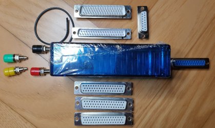

  • 2x DSUB-Stecker
  • 5x DSUB-Buchsen
  • 5x 4mm Bananen-Buchsen (CAN-High, CAN-Low, K-CAN, +12V, Masse)
  • 140 Drähte
  • 17m Litze
  • 280 Lötpunkte
  • 200g Gesamtgewicht :) :-)
Unschwer zu erkennen, oder? :D

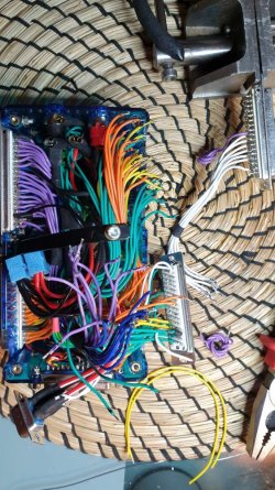

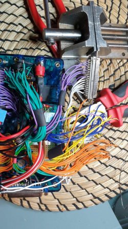

Der E89/E93-Konzentrator kurz vor der Fertigstellung
Fertig zum Testen :D
Update:
Deckel drauf, passt und funktioniert. :D

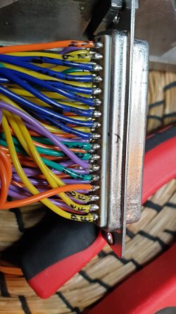

Den E89 Konzentrator habe ich noch einmal komplett zerlegt und alle Drähte von den beiden 50-poligen Meßausgängen abgelötet.
Beim Messen habe ich eine bessere Kombination von Signalen gefunden, die mir einen schnelleren Überblick auf evtl. Fehlfunktionen gibt.
Also alles runter und alle 100 Drähte in neuer Kombination wieder angelötet.
Deckel drauf und wieder fertig.
Tests am Zetti, alles perfekt.

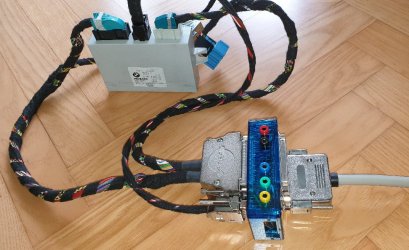

Konzentrator K3 für die folgenden Modelle fertiggestellt: 3er E46, Z8 E52, 6er E64
1622472358120-png.498356
. :D

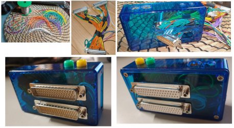

Konzentrator Nr. 4 (1er E88, 2er F23, 6er F12, Mini R57 & R59) fertiggestellt - so langsam wird's langweilig, gell? :D

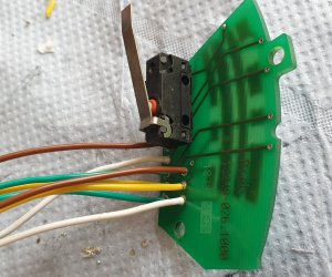

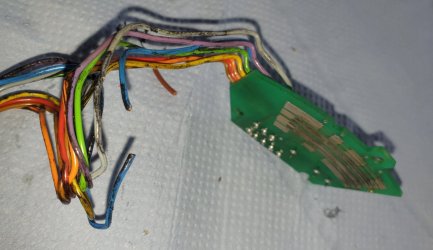

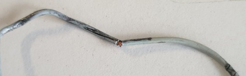

Mal wieder Drahtbruch - wo?
Im Schalthebelwerk des Automatikgetriebes. Diverse Drähte mit aufgeplatzten Isolierungen, der erste Draht gebrochen. Sieht eigentlich genauso aus wie im Dach. :D

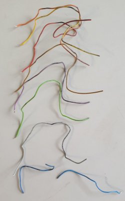

Die alten Drähte:
Exakt wie in unseren Dächern. Interessanterweise sollte es am Schalthebel keine Witterungseinflüsse geben, die wir ja zum Teil für das Altern der Drähte im Dach verantwortlich machen. :thumbsdown:
Temperaturschwankungen gibt es dort auch. Nur nicht ganz so extrem wie im Dach. Vielleicht reichen die schon aus. Feuchtigkeits- und Schadgaseinflüsse sollten bei diesen im Fahrzeuginneren liegenden Stellen ähnlich sein.

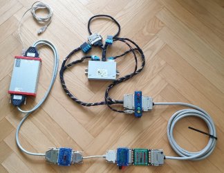

20210528_e46-e52-e64_mux_sm-jpg.497871
Nachfolgend der komplette Aufbau vom E46-CVM bis zur USB-Buchse am Notebook:
20210528_e46-e52-e64_gesamt_sm-jpg.497872

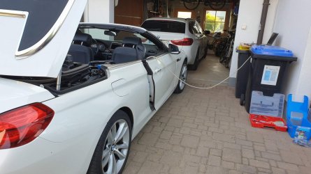

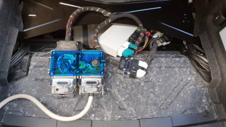

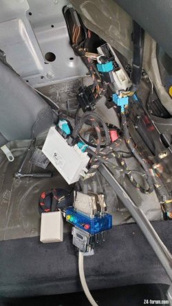

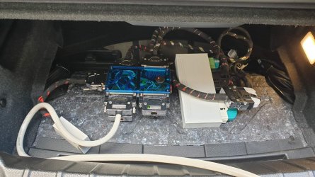

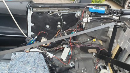

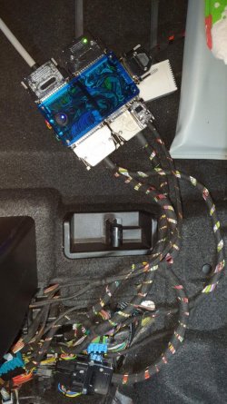

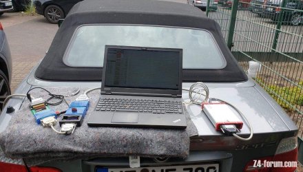

Initialer Test des Konzentrators K3 (Modelle E46 - 3er Cabrio, E52 - Z8 Roadster, E64 - 6er Cabrio) an einem 3er Cabrio E46 Bj. 2001:

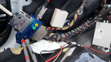

Hier sieht man relativ 8-) gut, wie die 3 Stecker des Fahrzeugkabelbaums aus der hinteren Seitenwand kommen und zuerst von den türkisen Buchsen der 3 verschiedenen Y-Kabel abgegriffen und an die Bluebox geleitet werden. Von dort führen dann die Drähte wieder zurück zu den Y-Steckern am Steuergerät. Zur Sicherheit habe ich nicht mit dem eingebauten Steuergerät getestet, sondern ein von mir beschafftes Ersatzsteuergerät verwendet.
Mit dem unteren weißen Kabel werden die zu messenden Signale aus dem Fahrzeug rausgeführt und gelangen so an die weiteren Module vor dem Notebook.

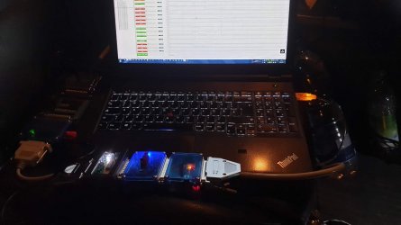

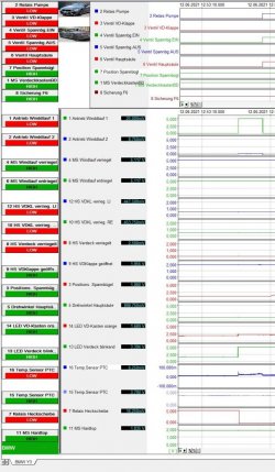

So schauen die 24 zeitgleich gemessenen Kanäle dann auf dem Notebook aus (8x digitale Kanäle, 16x analoge Kanäle):
