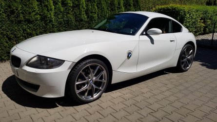

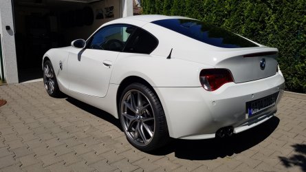

So mal ein kleines Update an dieser Stelle:
Der Plan diese Saison mit den Styling 203 zu fahren und nächstes Jahr auf 19 Zoll zu wechseln konnte keine 2 Monate aufrecht erhalten werden ;) Aber nachdem ich die BBS CI-R bereits in meiner engeren Auswahl hatte und diese jetzt hier im Forum zum Verkauf standen, konnte ich nicht mehr widerstehen. Hab heute die Felgen von @husnock geholt - danke nochmal für den reibungslosen Ablauf:thumbsup: - und natürlich gleich aufgezogen. Ich finde sie sehen auf weiß wirklich super aus und ich bin richtig happy damit:) :-) - lediglich das Gelände Fahrwerk nervt optisch jetzt noch mehr, aber das mach ich wirklich erst nächste Saison :rolleyes:8-).
Bin natürlich auch ne kleine Einfahrrunde gefahren und muss schon sagen, dass die PS4S in 19 Zoll sich nochmal ne Spur besser anfühlen wie die PS4 und vom Komfort konnte ich auch keine Einbußen feststellen.
Hier ein paar Eindrücke (ist noch nicht komplett eingefedert nach dem Wechseln, aber viel tiefer ist er leider wirklich nicht :confused:
Ja so ein Mist:mad:, jetzt wollte ich meine Felgen eintragen lassen und habe nun in den zugehörigen PDFs festgestellt, dass für 8x19 Felge der Z4 aufgeführt ist und für die 9x19 Felge taucht er nicht in der Liste au f:g.
Hat einer von euch ne Idee wie ich jetzt vorgehen muss/kann um die Felge dennoch eingetragen zu bekommen. Ich meine grundsätzlich passt sie ja einwandfrei aber wäre eben schon gerne legal damit unterwegs.:(

Einzelabnahme für die 9x19 Felge. Ist doch kein Stress. Nimmst Gutachten von vergleichbaren Fahrzeugen mit, bzw dem Fzg. was es halt gibt. Bspw. 3er BMW, dann soll der Prüfer da die Traglast, Festigkeit etc. ablesen und wenn es dann am Z4 alles freigängig ist, nix schleift, die ET passt etc. dann macht der Prüfer Dir das auch.

Die Traglast und die Freigängigkeit muss gegeben sein....dann steht der Einzelabnahme nix im Wege...
Bei Originalfelgen die nicht direkt für den Z4 zugelassen sind ist es das gleiche Spiel.... Traglast und Freigängigkeit wird geprüft. ;)
Alles kein Stress bei deinen Felgen! ;)

Danke das macht mir Hoffnung - dann werde ich mal versuchen einen Termin zu bekommen. Wäre auch schade um die schönen Felgen und vor allem hab ich meinen alten Satz schon vertickt :p :P Könnte höchstens noch Styling 24 drauf machen und den 3er auf Ziegelsteine stellen8-).
