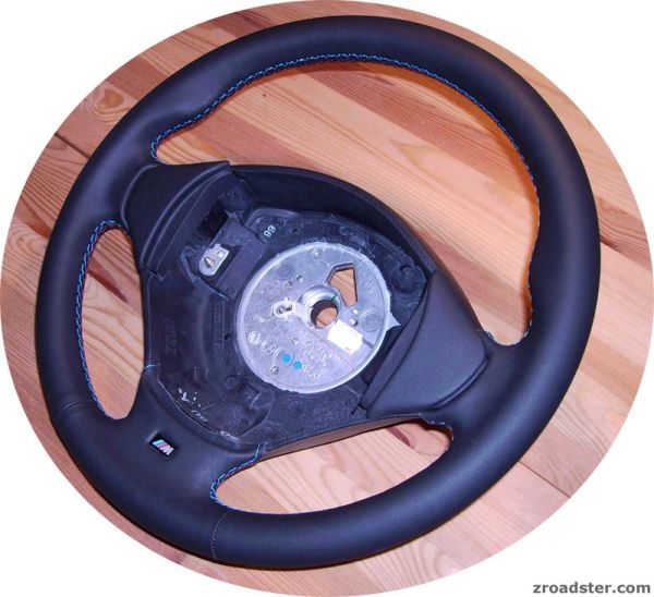

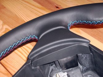

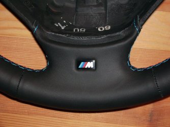

...drum läßt man es sich am besten gleich mit feinstem Nappa-Leder aufdoppeln und mit sportlichen M-Nähten versehen! :w
Die Lenkradspangen wurden auch gleich mit Leder überzogen um dem Plastiklook zu entfliehen :t

was hast du bezahlt? sieht sehr gut aus :t

Also leider ist der Kollege schon sehr ausgelastet, drum darf ich seine Adresse aktuell nicht veröffentlichen. Findige Menschen sollten aber seine Adresse bereits im Internet finden. :X
Gekostet hat mich der Spaß 140 Steine.

Also die 140 Steine beihnalten das Material und den Arbeitsaufwand für Lenkrad und Lenkradspangen.
Bei dem Leder handelt es sich um schwarzes BMW Leder (Walknappa).
Hab extra für Euch nochmal bei dem Kollegen zwecks Auflederung nachgefragt, aber er kann es privat zur Zeit einfach nicht leisten.

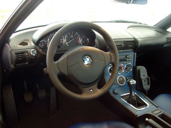

Und so sieht die ganze Geschichte aus, wenn das Lenkrad wieder korrekt im Fahrzeug verbaut ist:

ohja, fein, das sieht prima aus - Glückwunsch :t
