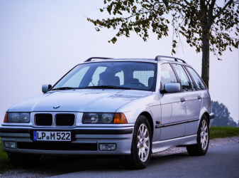

Vielen Dank für die Rückmeldung! Interessanter Bericht über Deinen Touring, der ja auch schon einen Großteil meiner Fragen beantwortet. Der Motor kann ruhig gedrosselt bleiben, es soll kein Sportwagen werden. Allerdings solte er genügend Reserven und vor allem durch den Hubraum genügend Kraft im Alltag haben. Dabei aber auf technisch "simplem" Niveau bleiben - eben nicht Euro-M3-Niveau. Gerade wenn es auch mal um eventuelle Ersatzteile (nicht nur der Antriebseinheit) geht. Und dezent bleiben. Momentan sieht er halt aus wie n gewöhnlicher Touring mit guter Ausstattung. Und das soll wenn möglich auch so bleiben. Recht gebe ich Dir natürlich bezüglich der Bremsanlage - und beim Fahrwerk. Hier muss das Kräfteverhältnis stimmen. Obwohl ich mit nem e36 nie und nimmer 250 fahren würde :-). Hatte denn der US-M3 ein "besonderes" Fahrwerk, bzw. Bremsen? Ich habe derzeit das werksmäßige M-Fahrwerk (nicht das M-Modelle, sondern das "normale") mit Eibach Pro-Kit. Bremse, Stabi etc. natürlich Serie. Sollte hier etwas ergänzt, getauscht werden. Bzw.: Muss hier für die Eintragung etwas getauscht werden?
... so sieht´s aus - und soll´s von außen möglichst bleiben. Doppelauspuff wäre das maximal denkbare. Daher vor allem die Frage nach der Bremse, die ja zu den 16" Rädern passen muss... Ist natürlich alles Geschmackssache ;)
Soll also ein sleeper werden ... finde ich gut :) :-)
ja, das mit dem sleeper wäre gut :-). Wird aber wohl nix (danke für den link zum BMW Teilekatalog!), da die größeren Bremsen auf jeden Fall auf 17" Räder verweisen, die dann ja im Teielkatalog auch ausschlißelich zur Wahl stehen. Also M-Felgen oder halt on Alpina. Hm. Der Touring ist halt silber, wäre er schwarz oder zumindest dunkel, könnte ich mich evtl. für die Alpina-Fegen begeistern, aber so? Und M-Felgen auf m Touring? Na ich weiß nicht. Okay. Da der Umbauaufwand (inklusive meiner Überlegungen zum sleeper-look) wohl ähnlich sein wird: Lieber Motor etc aus US-M3 oder dann gleich Alpina 3.2? Dass das alles nicht geschenkt geht, ist auch klar. Wird bestimmt auch irgendwann hakelig. US-M3 und etwas pflegebedürftige Alpina 3.0 gibt´s halt auch schon für 12 -15. Dann sind sie aber original und mit Brief "M3" oder "Alpina"...
