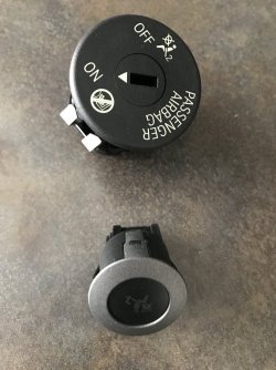

Im Moment ist's zeitlich eng… aber wenn ich dazu komme, dann schaue ich mal, dass ich meine Nachrüstung noch mal aus der SA-Liste rauswerfe und dann versuche, das über die Werkstatt-Software reincodieren zu lassen. Wenn ich Erfolg habe, gebe ich Bescheid.
Was nicht mehr lieferbar ist, ist der Schließzylinder ("codiert"; siehe weiter unten), das sind Abb. 2 und 8: http://de.bmwfans.info/parts-catalo...trical_system/various_switches_cigar_lighter/
ABER: ... da muss man mal ein bisschen kreativ sein.
Das Teil, das wir suchen, hat die Teilenummer 61319196886.
Das war/ist verbaut in nahezu jeder halbwegs aktuellen Baureihe: http://de.bmwfans.info/parts-catalog/61319196886/
Dann springen wir doch einfach mal in einen 1er F20 Facelift, in dem das Ding drin sitzt: http://de.bmwfans.info/parts-catalog/F20N/Europe/120d-B47/L-N/search?s=61319196886
... und siehe da: http://de.bmwfans.info/parts-catalo..._electrical_system/various_switches#9196886_5
Nummer 5 hat eine neue Teilenummer bekommen.
Da der im Auto liegende Stecker immer noch der gleiche ist und das Teil rückwirkend austauschbar ist, würde ich einfach mal sagen... 61319326501 ist die neue Teilenummer, die wir suchen.
... und soll ich Euch was verraten... ich hab da so ne Vermutung. Der neue Schalter kostet nur noch halb so viel. Und so wie ich das sehe, ist der nicht mehr mit einem codierten Schließzylinder versehen, d.h. man muss nicht mehr zwingend den zum Fahrzeugschlüssel passenden Schließzylinder nutzen...
Würden da nicht auch 61319196886 und 51167001461 passen?
Wobei mir die Lösung mit der 61319326501 deutlich sympathischer ist, da könnte man ja bis zum Weglass der Kabelbäume (ca. 04/2004?) die Airbag-Deaktivierung für gute 50 Euro nachrüsten :t

"codiertes Schloss" bzw. "codierter Schließzylinder" bedeutet lediglich, dass das Schloss nur mit dem dazu passenden Schlüssel (= Fahrzeugschlüssel zu genau diesem einen Fahrzeug) verstellt werden kann.
Entfernt man die Codierplättchen, so kann der Schalter mit jedem beliebigen Fahrzeugschlüssel verstellt werden. So habe ich das gemacht; siehe http://www.zroadster.com/forum/index.php?threads/beifahrer-airbag-deaktivierung.107569/#post-2095346
Nichts desto trotz muss nach dem (physikalischen) Einbau dem Fahrzeug im Fahrzeugauftrag bekannt gemacht werden, dass es nun über die Sonderausstattung "Airbag-Deaktivierung Beifahrer" (SA 0470) verfügt. Das ist das, was ein Codierer mit den geeigeten Tools machen kann oder auch die BMW-Werkstatt über die Werkstattsoftware machen können sollte.

Doofe Frage: Wird daneben auch noch der Reparatursatz Schliesszylinder (51167001461) benötigt?
Ich hatte das neue Teil noch nicht in der Hand. Anhand der Abbildung im ETK würde ich sagen: nein.
Der Reparatursatz ist für das Innenleben des Schlosses.
Bild Nr. 3: Das Teil, in dem der Schlüssel mit dem Lego-Anhänger steckt
Bild Nr. 4: Schließzylinder mit Plättchen
Ich vermute, dass der Reparatursatz aus allen Kodierplättchen besteht und der Schließzylinder mit einer Teilmenge davon an den jeweiligen Fahrzeugschlüssel angepasst werden kann.
Das Teil mit der neuen Teilenummer scheint kein separates Innenleben mehr zu haben.
Notfalls ausprobieren, Du kannst ja mal bei Deiner lokalen BMW-Apotheke fragen, ob sie das Teil auf Lager haben oder ggf. zur Ansicht besorgen können.
Ich hatte das neue Teil noch nicht in der Hand. Anhand der Abbildung im ETK würde ich sagen: nein. ...
Das Teil mit der neuen Teilenummer scheint kein separates Innenleben mehr zu haben...
Sehr schön, Du hast korrekt vermutet! Habe die Teile geordert und heute endlich das Päckchen erhalten.

So wie es aussieht, kann man das Schloss sogar mit unserem 0815-Briefkastenschlüssel benutzen:thumbsup:
Morgen wird direkt der Termin zum Einbau ausgemacht. Ich berichte dann natürlich weiter...
