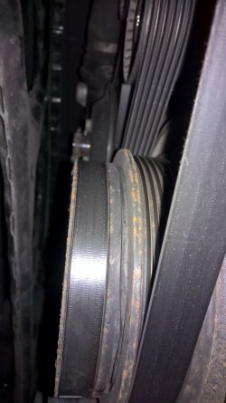

hatte jemand von euch schon mal einen defekten Schwingungsdämpfer im M54? Ich suche ja schon seit zwei Jahren nach dem Fehler an meinem Z4. Ich habe Vibrationen in die Pedalerie und den Schaltknauf. Wenn diese stärker werden, zieht der Motor auch merklich schlechter und er dröht deutlich mehr. Ich bin mir nicht sicher ob das vom Auspuff kommt, oder evt. doch vom Motor.... man hört es auf jeden Fall, dass alles kerniger, mechanischer klingt und der weiche Motorlauf nicht da ist - fühlt sich eher wie ein Vierzylinder an.

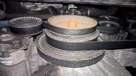

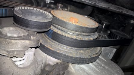

Ich hab mir gestern mal den Schwingungsdämpfer angeschaut und festgestellt, dass wohl das Gummi einmal rundrum komplett abgerissen ist. Man erkennt es daran, dass diese Gummiwulst zwischen innerem und äußerem Rad so ungleichmäßig ist, und bei genauer Betrachtung an manchen Stellen wie abgerisssen aussieht.

Ausserdem wie soll sich ein defekter Schwingungstilger auf den Motorlauf auswirken? Du schreibst ja, er fühlt sich dann an wie ein 4Zylinder.
. Ich habe alle Werte im Fahrbetrieb ausgelesen, nichts auffälliges. Der Motor klingt einfach kerniger, mechanisch rauher. Der ganze Innenraum wird leicht in Vibration versetzt. Ich weiß nicht, wie ich das anders beschreiben soll. Wenn es die Ventile oder die Hydrostößel wären, ists halt komisch, dass es zu 95% da ist, und zu 5% nicht.
. War die erste Idee. Die Vibrationen treten immer auf, egal ob ich die Kupplung getreten habe oder nicht.
