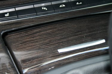

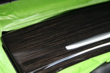

Wie versprochen, habe ich heute mal einen Teil meiner Dekoleisten bearbeitet:
- mit Frogtape den Aschenbecher abgeklebt
- mit Sidol Metallpolitur und Microfasertuch poliert
- mit Sonax Carnaubawachs versiegelt und mit Microfasertuch auspoliert (Microfasertücher machen auch schnell feine Kratzer, also vorsichtig sein)
Insgesamt sieht es etwas besser als aus vorher und die feinen Kratzer sind weg. Aber so richtig zufrieden bin ich mit dem Ergebnis noch nicht, da die tieferen Haarkratzer noch zu sehen sind.
Der Deckel vom Aschenbecher glänzt jetzt super und ist auch etwas intensiver/dunkler geworden. Leider sind aber noch nicht alle Kratzer weg.

So sah es vor der Behandlung aus
und so danach :) :-)
