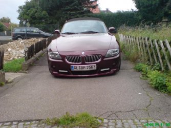

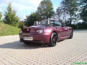

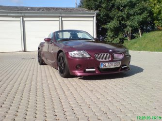

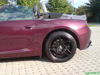

Gibt hier im Forum einige Merlotrote mit schwarzen Felgen, gefällt mir echt gut. Da ich noch einen Satz BBS Felgen im Keller vor sich hin gammeln hatte, habe ich die einfach mal schwarz lackiert.

sieht wirklich super aus :t aber dein X5 muss unbedingt noch etwas weiter runter in richtung straße ;)
AW: Dem Schwarze-Felgen-Virus erlegen
Ja, geb ich dir recht. Fotos sind kurz nach der Montage gemacht, hoffe der setzt sich noch. Aber tieferlegen geht nicht, dann komm ich nicht mehr in meine Einfahrt.
ich hab die 35mm H&R drin und hab noch ein wenig platz in meiner einfahrt und die ist schon recht steil... da möcht ich deiner echt nicht begegnen wenn da nichts mehr geht :M
Sorry aber was soll ich sagen das sieht ganz ganz furchtbar aus mit den Minifelgen.
Is nur meine Meinung. Aber das geht wirklich absolut gar nicht.
Willst du etwas Fussball spielen zwischen Rad und Radhaus?

Ich finde auch, dass es gut zu dem Wagen passt.
Mal eine Frage dazu: du ahst egschrieben, dass du sie lackiert hast. Hast du das selbst gemacht oder machen lassen?
Jim
verätst du ein paar Details?
Hast du die Dinger vorher komplett abgeschmirgelt?
Wenn ja, wie und womit?
Ich fragem weil ich einen ähnlichen Gedanken für die Winterpause habe ;)
Jim
PS: Über dem Lack ist sicher auch noch Klarlack, oder?
Der Zustand der Felgen war noch sehr ordentlich, deshalb hab ich sie nur mit 600er Nassschleifpapier angeschliffen , dann grundiert und gefillert mit DUPLI-COLOR Filler, wieder anschleifen und dann mit DUPLI-COLOR lackiert.
Zu Anfang und nach jedem Arbeitsgang mit Silikonentferner gereinigt.
Kein Klarlack, da ich einen Einkomponenten-Lack (glaube so heißt das) benutzt habe.
Meine 103er habe ich vorher schon gemacht, war mit dem Ergebnis top zufrieden, möchte sagen nur ein Profi hätte gesehen das es keine Profiarbeit war. Dann habe ich noch Klarlack drüber gemacht und alles war versaut.
Kann die jetzt noch mal machen.
Bin wohl zu blöd den Klarlack aus der Spühdose zu verarbeiten.
Ich habe im Frühjahr die Alu´s meines Juniors genauso gemacht, sehen auch ohne Klarlack noch aus wie am ersten Tag.
