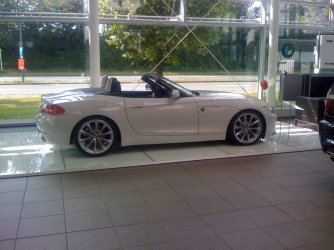

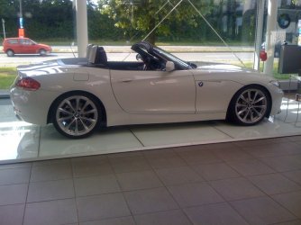

Bei meinem :) in der Nähe steht jetzt ein weisser S35i mit adaptivem Sportfahrwerk und H&R Tieferlegung in weiß... Optisch find´ ich den ja schon ziemlich schick muss ich sagen... Leider nur mit dem Handy fotografiert...
