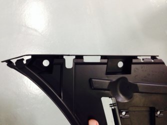

Achtung, an alle die gleich oder später den Performance Einsatz nachrüsten wollen.
Hierbei müssen die beiden o.g. Führungen getauscht werden, sonst passt die Schürze unten nicht weil die Aussparung fehlt.
Sieht man wirklich nur wenn man die Teile nebeneinander hält.
Hab nicht aufgepasst und musste die Heckschürze nochmals abbauen um die Führungen zu wechseln.

Hast du vielleicht ein Bild von den beiden Führungen nebeneinander?

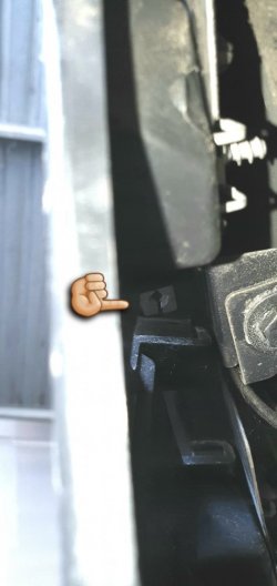

Ganz wichtig ist diese Schraube!!!
Sie hat einen Torx-Kopf und ist im ersten Viertel der Endkante vom Stoßfänger (zum Radhaus hin). Sie ist einfach über das Radhaus zu erreichen. Wenn man diese Schraube entfernt hat, lässt sich der Stoßfänger aus den seitlichen Clips WIRKLICH sehr einfach herausziehen. Am besten dabei den Stoßfänger leicht nach oben drücken.
