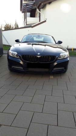

Hier meine Front, ist m.W. Original:
Ob das nun matt oder glänzend ist, weiß ich nicht und müßte ich morgen nachschauen.
Ist zwar auch nicht die gewünschte Antwort, da ich die komplett glänzenden schwarzen Nieren meine ( eBay aftersale ), aber vielleicht hat ja noch ein anderer ein Foto zu bieten.

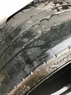

Hallo hat jemand schon einmal bei voll beladenem Kofferraum( wenn man in den Urlaub fährt )beim einfedern mit den Hinterreifen aufgesetzt. Muss morgen noch einmal nachschauen ,denn ich glaube eher das die Reifen nach unserer Italien Tour diese Abschleifspuren bekommen haben. Wenn ja ,gibt es Anschlagpuffer um dieses zu vermeiden oder versuchen mit Spurplatten nach außen zu kommen.
Hat da jemand schon Erfahrungen gemacht und eine Lösung für mich.

Es gibt jetzt mehrere Möglichkeiten, entweder sind die Stoßdämfer nicht mehr O.K., der Kofferraum zu schwer beladen, oder zu schnell über eine Bodenwelle oder Mulde gefahren. Oder das, was Z2807 schrieb.

Wenn ich mir deine Reifen betrachte, müsste dieser Schleifvorgang doch öffters bzw. über eine längere Zeit gewesen sein, was mich dabei wundert, dass sowas nicht aufgefallen ist (Akkustisch, oder Geruch)

Ja beide gleich ,morgen werde ich noch einmal genauer in den Radkästen nachschauen.
Meine RFT sahen abgefahren fast genau so aus. Ich halte das für "normalen" Verschleiß.
Lass mal die Spur-/Sturzwerte prüfen.
Aussagekräftige Fotos sehen allerdings auch anders aus...:rolleyes:
Der hat irgendwo geschliffen. Sehen beide Hinterreifen gleich aus?
Ich würde ehr sagen das sieht nach zu wenig luft aus.. und dadurch das du mit ein wenig Sturz fährst, drückt sich der Reifen innen auf den Asphalt und radiert dort weg.. Schleifen wär nicht punktuell genug, man sieht ja das der Profilblock auf nach Außen hin verschlissen ist.. Also ich würde vermessen lassen und mit mehr Luftdruck fahren.
Das ist doch wohl die Innenflanke. Wenig Luftdruck plus etwas Sturz, dann kann das schon so aussehen.
