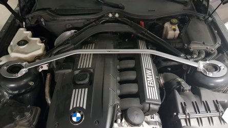

... sondern zusätzlich eine Domstrebe einbauen ...
Da steht nur was vom Drehmoment der schrauben der Domstrebe und dass die Schrauben am Dom nach Herstellerangaben (meine Frage) angezogen werden sollen.Fragt sich erstens, ob die Gewindelänge der originalen Schrauben reicht, und zweitens, warum der Lieferant der Domstrebe diese Info nicht mitliefert.
https://www.wiechers-sport.de/downl...ontagehinweise_Domstreben_vorne_oben_(de).pdf
https://www.newtis.info/tisv2/a/en/...uspension/31-33-spring-with-mounting/8JaBxCIE (runterscroellen)
https://www.newtis.info/tisv2/a/en/...uspension/31-33-spring-with-mounting/8Gjw2eGs (31 31 1AZ)

Mein englisch beisst da leider auswarum folgst du nicht einfach mal den Links?
Vielen DankAnzugsmoment ("Tightening Torque") 34Nm ("34Nm") und die Muttern müssen ersetzt werden ("replace nuts"). Google Übersetzter gibt es auch noch ...
