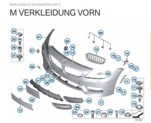

Weiß jemand, ob man diese silbernen Stege am Luftgitter des 35 is einzeln entfernen kann ohne das Gitter auszubauen?
Habe es gestern mal versucht, aber dann innegehalten aus Angst etwas abzubrechen.
Danke.

Danke dir, das ist aber nicht die M Stoßstange vom is.
Hast Recht. Ich hatte vermutet, dass beim M die Befestigung nach dem gleichen Prinzip vorgenommen wurde.
Scheint aber nicht so zu sein. Die Lösung von @Fazerfahrer scheint mir die beste zu sein.
Ab #7819 gehts um die Spange.

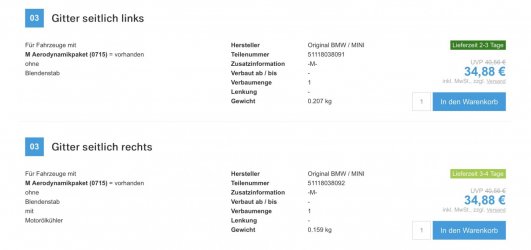

Die Gitter vom 35i ohne Spange kosten bei Leebmann knapp € 35,- pro Seite ohne Rabatt.

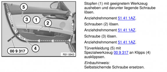

Geht auch ohne viel Demontage, ich bin auf das Problem gestoßen, als ich meine Türprojektoren eingebaut habe. Man hat einfach kein Widerlager, um das Kabel zu stecken, weil es zu kurz ist.
Einfach unten beherzt an der Verkleidung anrucken, damit die Rastungen ausklipsen. Aber mit Gefühl und Hirn, sonst ist die Türpappe Schrott. Dann kann man die Türpappe von unten mit den Fingern umgreifen und hat das benötigte Widerlager. Leuchte einsetzen, beherzt die Pappe festdrücken, fertig
Das ist auch ein Weg. :thumbsup:
Vielleicht in Kombination mit Lösen der mittleren Schrauben (2) und (3):
Hab' nämlich eine noch kniffligere Situation:
bei den neu eingebauten Leuchten war so ein kurzes Stück Verlängerungskabel mit 2 Pins und einer 2-pol-Buchse dabei, das ich in die Buchse in der Türe gesteckt habe. Dabei ist dann mal gleich einer der beiden Steckpins abgebrochen, der jetzt in der türseitigen Buchse steckt. :eek: :o :mad:
Das Teil muss ich dann erst mal rauspfriemeln oder gar die ganze Buchse ersetzen. Aber vielleicht geht tatsächlich alles mit "nur" abgeklappter Türverkleidung.

Augenbrauenpinzette? Und nicht erwischen lassen...

Die hellblauen (07149136882) halt.
Dafür nimmt man auch ein Karosseriewerkzeug, solche Hebel.
Ich meinte eher, dass man mit der Pinzette zerlegungsfrei von unten den PIN aus dem Stecker ziehen kann...die ist vielleicht für solch rustikalere Tätigkeiten etwas unterdimensioniert.
