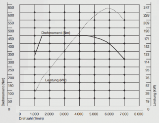

Das mit dem Drehmoment und der Drehzahl ist in den Leistungs- bzw. Drehmomentkurven eines Motors abgebildet, hier z.B. der 6-Zylinder - Leistung ist dabei ganz banal Drehmoment x Drehzahl.
"Absolut maximale" Leistung kann man bei diesem Motor nur in genau einem Punkt abrufen: bei knapp 6000U/min, da, wo die gepunktete Linie ihren höchsten Punkt hat (bei knapp 240kW).
Das maximale Drehmoment hat turbo-typisch ein Plateau von ~1500 bis ~4500U/min. In diesem Bereich steigt die erzielbare Leistung linear von ~60kW auf ~200kW (liegt also jederzeit und immer erheblich unter dem Maximum).
Wenn man nun z.B. 76kW abrufen möchte oder muss, so kann man das bei ~1600U/min beim maximalem Drehmoment von 450Nm tun. Man könnte es alternativ auch bei z.B. 4000U/min (= mehrere Gänge zurückgeschaltet) und nur ~180Nm tun. Letzteres hat den Vorteil, dass die Kraft auf die Zapfen der Kurbelwelle wesentlich geringer ist, konkret um Faktor 450/180 kleiner, denn Drehmoment ist wiederum Kraft mal Hebelarm, und der Hebelarm der Hubzapfen ist konstant.
Größere Kräfte auf Lagerstellen bergen naturgemäß ein größeres Risiko für den Schmierfilm dort als kleinere Kräfte - das ist der Hintergrund zur Aussage "Gift für den Motor".
