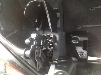

Hallo zusammen,
ich habe den Stecker für die Auspuffklappe gezogenimage.jpg um den "Tag des Donners" zu genießen. Da aber hier im Forum einige der Meinung sind dass die Klappe mit der Zeit fest rosten könnte und Probleme beim TÜV macht, stecke ich immer mal wieder an damit sie in Bewegung bleibt.
Das ist aber etwas zu umständlich, ich würde gerne einen Adapter konstruieren mit Anschlussmöglichkeit für ein Kabel und Schalter den ich dann entweder im Kofferraum oder sogar nach vorne verlegen würde.
Mein Problem, der Stecker sitzt so tief dass ich nicht an den Typ und Hersteller komme. Ich brauche den als Einzelteil damit ich die genaue Form ausmessen und nachbilden kann. Ich würde dann versuchen den Stecker direkt beim Hersteller als Muster zu bekommen, (ich habe da berufsbedingt Möglichkeiten Muster von verschiedenen Herstellern kostenlos zu bestellen) Als Ersatzteil ist das sicher zu teuer weil da sicher der ganze Kabelbaum dran hängt.
Kann da jemand weiter helfen?
Ich würde vom Adapter ein 3D-Model erstellen und eine Vakuumgießform erstellen lassen, weil ich schon 2 Bekannte habe die daran auch Interesse haben. Aus einer Gießform sind 20-25 Stück dann möglich und wenn jemand hier Interesse hat ..... aber so weit bin ich noch nicht, nur mal so als Info
Grüße Martin

lass dir mal von @woldoe zeigen wie er seine Plastikverblendung modifiziert hat. Dann ist der Aus/Umbau der Plastikverkleidung in nullkommanix gemacht. Der Stecker ist dann sehr schnell wieder auf- oder abgezogen.

Kapp das Massekabel und geh mit einem Zweiadrigen Kabel zum kleinen Fach links unter dem Lenkrad und mach da einen Schalter rein dann hast Du für 5€ einen schaltbaren Klappenauspuff!
Fahr ich so im 335 und im Z4!
Wenn Du dir das machen willst erkläre ich es genauer ;)!
Gruß Mich

Hallo Martin.
Auch dir kann geholfen werden. :)
Im Anhang ist eine kleine Anleitung. So habe ich es gemacht.
Hab es mit dem iPhone erstellt...
So kannst du die untere Blende schnell lösen und kommst an den Stecker. [emoji41][emoji106]

Hallo Martin.

Auch eine Idee, aber man muss immer noch dazu an den Stecker und bei mir ist das Kabel so kurz dass ich mir beim Steckerziehen schon ziemlich die Finger verbiegen muss. Das wird so nicht einfacher, aber Danke für diese Variante
Grüße Martin

.... hab ich auch schon überlegt, aber bei mir ist das Kabel so kurz, ich komm da gerade mal so dran um den Stecker zu ziehen, ich glaube nicht dass ich das Kabel kappen kann, oder kommt man irgendwo anders an den Kabelbaum dran?
Grüße Martin

Das Kabel kommt über die linke Rückleuchte rein und da geht das verlöten auch.
Auf dieser Seite hab ich auch das andere Kabel vorgelegt!
130€ mehr ausgeben für das was ich selber machen kann...., nein dazu bin ich zu geizig ;)!
Gruß Mich

Okay, super, das hört sich einfach an, ich schau mir das mal an, oder hast noch ein Bild davon?
Grüße Martin
