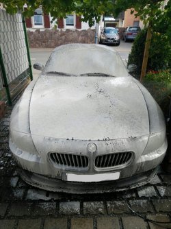

Damit er auf den Ausfahrten gut aussieht wurde zur schonenden Reinigung eine Foamgun besorgt. Braucht man das? Nein! Macht aber unglaublich viel Spaß
Mit der Mischung muss ich noch etwas rumprobieren, denn der Schaum darf noch etwas dicker werden.

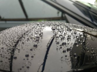

Weiter beim Thema Pflege hab ich mich noch um ein paar Stellen an der Haube kümmern müssen und dort habe ich auch Schutztechnisch was neues probiert, das Fusso Coat kam drauf. Polierte dunkle Farben sind einfach was feines
Fusso in aktion.
Es stellte sich leider mit der Zeit heraus, dass das Fusso Coat und mein Lack anscheinend nicht so gut harmonieren, zumindest erreicht es auf meinem Lack nicht die Standzeit die ich erwartet habe, wobei es bei einem Freund von mir tadellos funktioniert. Nun gut, es gibt ja noch mehr im Pflegeschrank bei mir

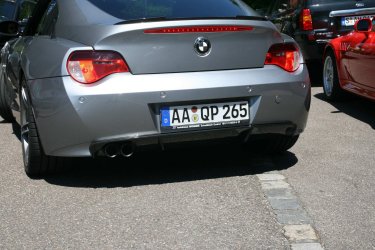

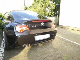

Einige Kleinigkeiten hab ich dann noch am Z geändert, nichts großes, aber mir gefällts. An der Serienfront fehlte einfach etwas, der untere Abschluss hat mir nie so richtig gepasst. Jetzt find ichs viel angenehmer.
Und eine kleine Individualisierung gabs auch. So 100% bin ich mir noch nicht sicher obs bleibt oder doch noch verändert wird, dürfte aber recht einzigartig sein, denn ich habe noch nie einem BMW mit einem solchen Emblem gesehen.

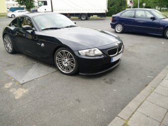

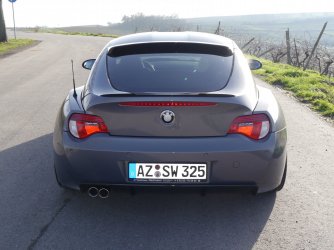

Zum Schluss beim Z4 noch ein nettes Bild einer Ausfahrt mit einem sehr schicken e30! Man merkt, ich lasse einfach mal die Bilder sprechen.

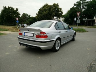

So kam es wie es kommen musste und es steht ein e46 vor der Tür.
Es ist zwar nicht wie erst geplant ein 320d geworden, aber er ist trotzdem sparsam, sogar sparsamer durch die Gasanlage der kleine 318i. Bei den 320d findet man leider nur runter gewirtschaftete Wagen, da gab es echt nichts brauchbares. Im Zuge des e46 Kaufs einen riesen Dank an @keulejr und @Roughman die mich unterstützt haben

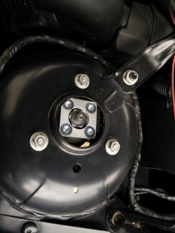

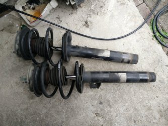

Zum einen waren die Stoßdämpfer an der HA so dermaßen im Eimer, es wundert mich echt wie man so fahren konnte. Die waren nichtmal ölig, aber total im Eimer, da hat nichts mehr gedämpft, das Ding hat gewippt ohne Ende beim Fahren. Ich konnte die alten Dämpfer mit der Hand ohne Kraft ein und ausfahren. Sowas hab ich echt noch nicht gesehen. Natürlich alles ordentlich gemacht und auch gleich neue Domlager und alles was dazu gehört verbaut. Ich konnts kaum glauben, der Karren fährt sich wieder normal

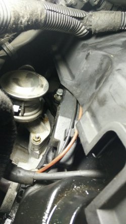

Weiter ging es am Motor, hier sieht man das Werk einer Werkstatt die ihren Job mal wieder nicht richtig gemacht hat beim Wechseln der VDD:
Man achte auf die eine Schraube von der VDD die überhaupt nicht angezogen ist. Kein wunder dass es da gleich wieder etwas raus schwitzt. Der Öldeckel ist auch undicht, konnte ich aber einfach mit etwas unterfüttern der Gummidichtung lösen. Die Schraube war schnell angezogen und der Rest hat gepasst, zum Glück. Gleich dazu gabs neue Dichtungen für die Vakuumpumpe hinten am Motorblock (super tolle Arbeit, kann ich jedem Empfehlen! NOT! ) und das Ölfiltergehäuse. Sowie neue Dichtungen für die Magnetventile die gleich gereinigt wurden. So sieht ein Magnetventil aus, dürfte den N52 fahreren bekannt sein.

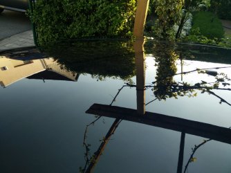

Fusso in aktion.

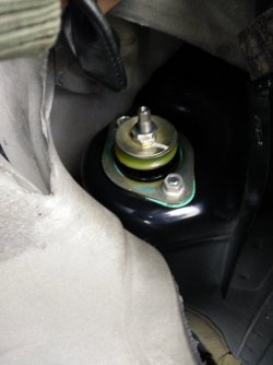

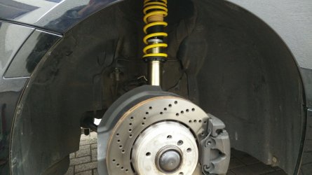

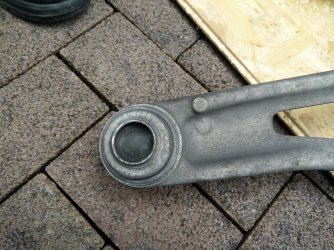

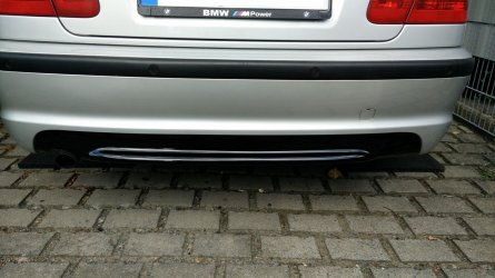

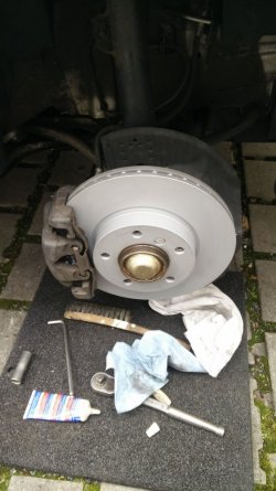

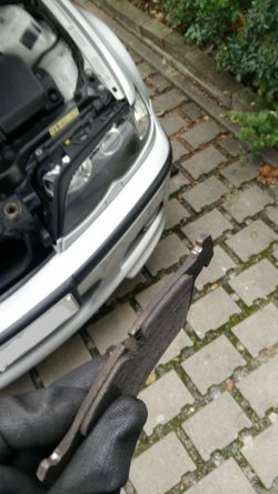

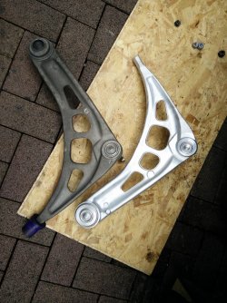

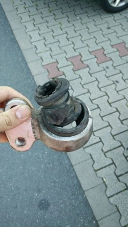

An der HA geht es noch ein bisschen, das wird wirtschaftlich runter gefahren, die VA wollte ich dann aber doch lieber mal neu haben, wenigstens eine Achse fit

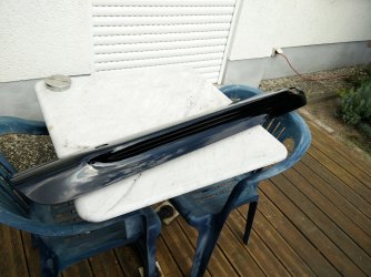

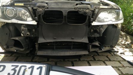

Man erkennts etwa auf dem folgenden Bild, der ist halt ab Werk matt (Plastik) und er hatte eine Art sprühnebel oder sowas in der Art drauf, vielleicht war es auch von der Sonne. Sah nicht mehr so toll aus.
Das ist fest eingeplant, da gibts ein neues. Nun bin ich etwas die Terminplanung durchgegangen und mein Diffbauer bekommts nicht mehr früh genug fertig (wegen Urlaub) als dass ichs vor dem Winterschlaf des Z einbauen kann. Also das kommt fest im März wenn der Z wieder raus darf.
